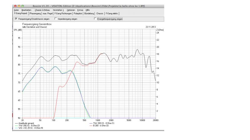

    ich bastele ja seit einiger zeit mit dem b200 herum ... was mich immer stört, ist, dass er zu wenig bass hat; was mich nie gestört hat, sind die höhen. martin hat in seiner la belle den b200 durch zwei tiw 200 nach unten und durch eine ke (mit wg) nach oben ergänzt. mein gedanke ist nun: die bassunterstützung möchte ich erhalten (wie bei der la belle, in cb, also nicht wie bei der solitude in br), auf die ke kann ich verzichten, mir gefällt der hochton des b200. also: wie wäre es, eine la belle ohne ke zu bauen?
    auf dem forumstreffen hatte ich martin gefragt, er sagte, dass das nicht so einfach ist. ein möglicher weg wäre: die simu der la belle als ausgangspunkt nehmen und nun versuchen, ohne ke eine ähnliche simu hinzubekommen. heißt also: auch wenn die simu etwas krumm ist, genauso krumm nachbasteln, damit es hinterher (in der wirklichkeit, bei einer messung) mit etwas glück genauso gerade herauskommt wie bei der originalen la belle.
    was ich nun wollte: in der simu die ke rausnehmen, den tiefpass beim b200 entfernen. den zu erwartenden höhenanstieg durch spule und parallelen widerstand einfangen.
    zuerst hat mich gewundert, dass die simu eine ziemliche berg- und talbahn ist. aber seis drum, ist ja nur ne simu :-) meinen ersten versuch habe ich hier angehängt und frage nun:
    kann das theoretisch überhaupt was werden, eine la belle ohne ke, also eine la belle solo oder solo belle oder la belle bb oder wie auch immer man das nenen mag ... ?
    bin ich mit der simu auf dem richtigen weg (tiefpass des b200 weg, hochton mit spule und widerstand begrenzen) oder muss ich das ganz anders angehen?
    viele grüße
    phil

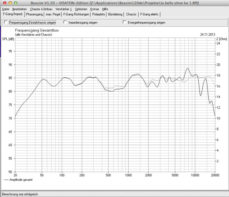

    hier noch ein foto vom frequenzgang:

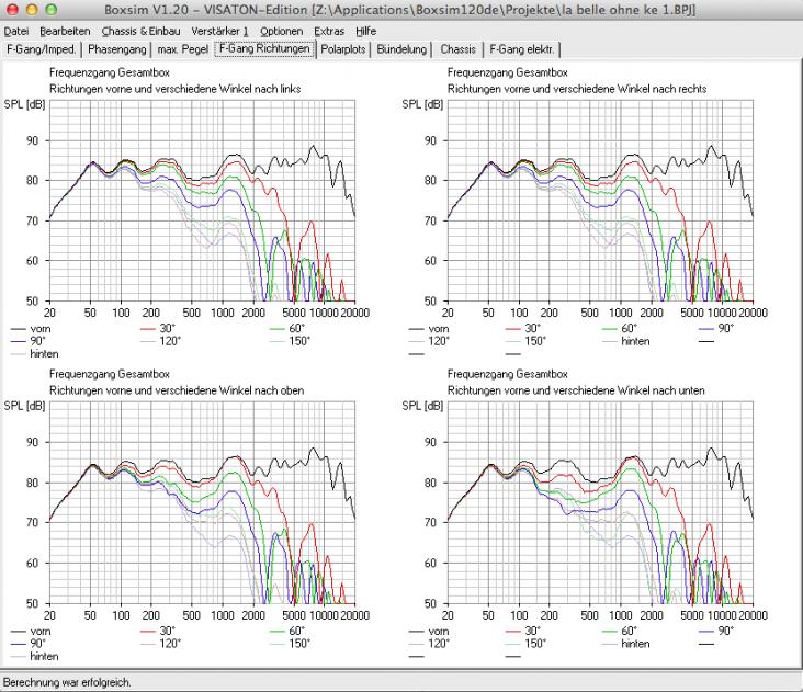

          Als erster Entwicklungsansatz taugt die Simulation schon. Weil das Bündelungsverhalten des B200 aber ein wenig anders ist als das der KE, ist es evtl notwendig, die Box auf einen etwas anderen Frequenzgang (auf Achse) abzustimmen. Hier helfen dann nur Hörtests und Messungen.
            • 28886
            Ein wenig anders ist leicht untertrieben.
            Bei der Simu sollte man sich an den Solos oder Tüte orientieren. Trotzdem ist eine Belle ohne Ke wie ein Auto ohne Motor.

              so, ich habe nochmal etwas gebastelt ...
              meine erste frage: ich habe nur eine boxsim-datei für die la belle gefunden, und zwar im originalthread, post nr 86, von chaomaniac. gibt es wirkliche keine "offizielle" fassung, z. b. in der boxsim-datenbank? ich habe nichts gefunden :-( also an dieser stelle erst einmal vielen dank an chaomaniac.
              es ist mir jetzt gelungen, den frequenzgang meiner verbastelten version über den originalen frequenzgang zu legen (bildchen siehe unten, ich schaffe es nicht, die grafiken hier mitten in den text einzufügen).
              das zweite bild zeigt die bündelung. ich kann solche grafiken nicht so gut interpretieren, aber meiner meinung nach zeigen sie doch nur, was wir ohnehin schon wissen: der breitbänder bündelt halt ...
              aber ich habe davor nicht so große angst. dieses bündelungsverhalten kenne ich doch, weil ich den b200 seit jahren höre, und es hat mich noch nie gestört. natürlich muss man den frequenzgang in den höhen anpassen, aber das habe ich ja immer so gemacht, wie bei solos üblich, im wesentlichen über spule und widerstand. mit ein bisschen bastelei findet sich da immer was passendes. oder ist das in einem zweigesystem (wie hier angestrebt) etwas grundsätzlich anderes? habe ich einen denkfehler?
