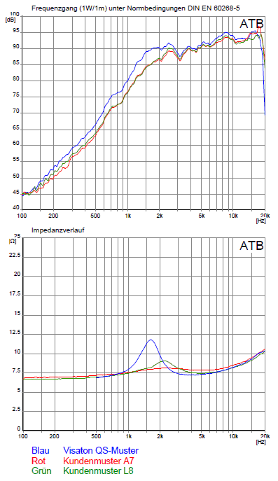

    Meinereiner würde so schätzen:
    der eine ohne Reso-Spitze, der ist überfüllt.
    Eine "festhängende Spule" (Vertrocknung, Spule überhitzt) hängt meist nicht komplett fest.
    Sondern bewegt sich noch ruckweise bei manchen Frequenzen.
    Was sich dann als mehrere große und kleine Maximas auf der Impedanzkurve zeigen würde.
    Sonst, wenn das Magentsystem ansich fehlen würde oder es nur nicht magnetisch ist, wäre das dem TE ja sicher schon aufgefallen
    Wegen der recht seltenen Erscheinung das sich gar kein Impedanzmaximum abzeichnet wäre nett von Visaton, falls Visaton die Treiber zur Reparatur bekommt, mal zu berichten, was der tatsächliche Grund dafür dann gewesen ist.

          Madmurdoc hat mir die beiden Hochtöner nach Absprache zugeschickt. Hier mal das Ergebnis:
          Messung der erhaltenen Muster im Vergleich zu unserer Referenz:
          Kommentar:
          - Muster A7 ist Baujahr 2007, Muster L8 ist Baujahr 2008
          - Frequenzgang unter den Mustern ist nahezu identisch, jedoch Abweichung zu unserer Referenz
          - Impedanzkurve zeigt erhöhte und abgesenkte Resonanz. Dies führe ich vor allem auf einen Lieferantenwechsel im Jahr 2007 zurück (das Muster A7 (Baujahr 2007) hat andere Anschlussfahnen, als das Muster L8 (Baujahr 2008)). Des Weiteren war das Ferrofluid im Muster L8 etwas „schleimig“, sowie die Verschraubung der Frontplatte an einem Punkt locker. Ich vermute es ist minimal eingetrocknet aufgrund der lockeren Frontplatte bzw. hat sich etwas verändert durch längere Lagerzeit etc.
          Da Muster A7 verklebt angeliefert wurde, konnte die Ferrofluidmenge nicht angepasst werden (zerstörungsfreies Öffnen war nicht möglich). Das Muster A7 wurde daher ausgetauscht. Muster L8 wurde angepasst.

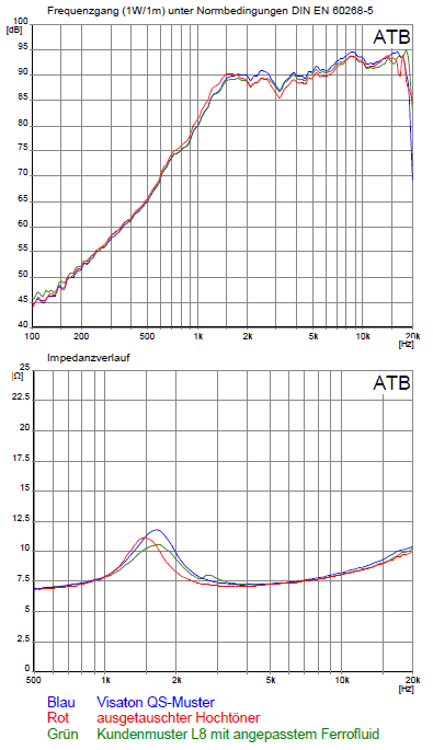

          Hier die Messung der angepassten Hochtöner, welche zurück an madmurdoc gingen:

            Vielen Dank Sebastian,
            Das sind ja gute Neuigkeiten. So einen Service gibt es auch nicht überall.
