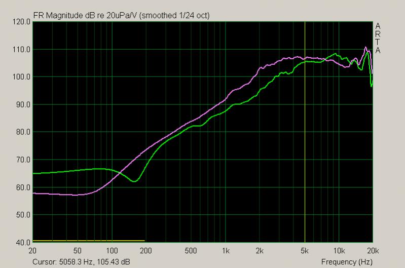

    Nun fing ich mit der linken Box das Messen an, habe mono ein paar Weichentests gemacht, aber der Frequenzgang war absolut nicht hinzubekommen.
    Dann habe ich mal die rechte Box bestückt und beide nah gemessen.
    Die Messungen wurden wiederholt, Messfehler ausgeschlossen.
    Grüne Kurve, links, violette Kurve rechts. Diese Abweichungen können ja eigentlich keine Serienstreuung sein, eher ein Ausschusslautsprecher der in Umlauf gekommen ist.
    Leider habe ich diese Lautsprecher schon zusammen mit anderen vor 2 Jahren gekauft, und bei diesem Projekt erst das erste mal angeschlossen.
    Was tun sprach Zeus. Kann man so etwas noch reklamieren ???
    Sind zwar nur 25 Euro, aber für einige ist das auch viel Geld.
    Wenn ich nun wieder einen dazu kaufe und der wieder nicht so ist, wie er sein soll, dann ist das rausgeworfenes Geld.
    Gruss Mad

      die Weiche war ja sicher nicht dran, also kann man das wohl ausschließen. (Der im verlinkten Thread gezeigte Weichenaufbau scheint recht alte Kondensatoren zu zeigen, dazu das Gebammsel mit den Spulen, die in jeder Box unterschiedlich zueinander liegen _könnten_).
      Vergleich der Impedanzkurven wäre noch aufschlussreich. Würde sicher zeigen, welcher von beiden der Schwächelnde ist (vermutlich der mit grüner Kurve).
      Da es ja ein "Monitor" werden soll, kommt man um paarweise Selektierung der Chassis eigentlich eh nicht herum. Sonst bekäme man ja nur einen "Mad-Monitor"
      Also im Nomalfall "Monitorbau" hat man ein paar mehr Chassis liegen, aus denen man gleiche Paare bildet. Und zu ungleiche Reste entsorgt (oder reklamiert).
      Gewährleistung ist wohl nicht mehr, aber vielleicht geht ja watt mit Kulanz.

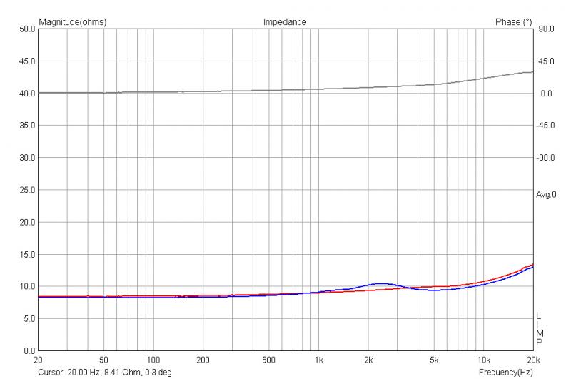

              OK,
              hier die Impedanzkurven.
              Blau rechte Box, Frequenzgang OK, Impedanzverlauf entspricht auch dem Datenblatt.
              Rot linke Box, Frequenzgang NICHT OK, Impedanzverlauf entspricht absolut NICHT dem Datenblatt. Dieser ist unterhalb von 5K absolut unbrauchbar.
              Gruss Mad

                  aber einer geht ab 2k der andere ab 5k, da kann ich ja auch China Teile zusammenselektieren. Ich habe noch nie so extreme Unterschiede gehabt.
                  Bei den Tests auf der Seite sind es minimale Abweichungen.
                  Gruss Mad

                      Das sieht für mich so aus, als wenn die Schwingspule fest hängt
                      Probiere mal vorsichtig ob sich die Membran bewegen lässt.
                      Gruss Andi_m

                            Da muss was defekt sein. Serienstreuungen sind das nicht mehr.
                            Hast du schon in der Technik angefragt?
                            Das könnte durchaus noch unter die Garantie oder Kulanz fallen.

                              Wenn da gar keine Resonanzspitze mehr vorhanden ist im Impedanzverlauf, könnte das Ferrofluid eingedickt sein. Das keins drin ist, glaube ich nicht. Dann müßte die Reso ja gerade ausgeprägter sein.
                              Wie der Andi_m schon schrieb, spricht alles dafür, das dies mit Serienstreuung nichts zu tun hat, sondern ein Defekt ist.
