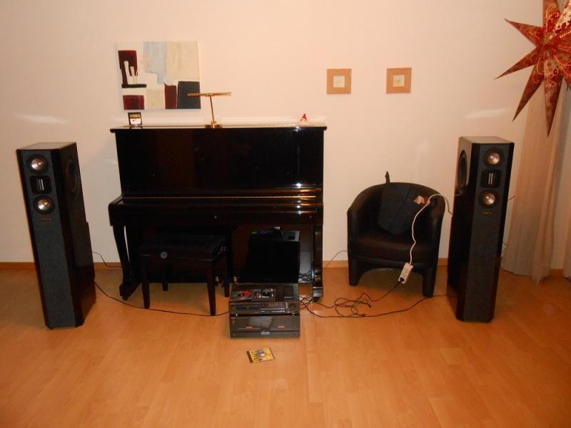

          Beim nächsten mal wenn der Raum renoviert wird, werde ich mal in die Ecke des L's ziehen da kann ich weiter von den Seitenwände weg. Ich hatte damals probewiese die V20 jeweils in einem Schenkel des L's war super, aber nicht Ehetauglich.
          In der Ecke des L's hatte ich reparierte Quadral Amun Mk5 zur Verkaufsvorführung stehen. Sie klangen super aber im Bass schwach bei CD aber azeptabel. Das war ein Hauptgrund für MTI und der vergleichsweise geringe Preis.
          Die langen Nachhallzeiten haben auch mit dem schwarzen Kasten auf dem Bild zu tun beim Hören stört es aber nicht.
          Fünf Stück auf 20m²? Hört sich nach Heimkino mit zahlreichen Einstellmöglichkeiten an. Leider hat Onkyo an der P3890 nur laut und leise verbaut.
          Im Netz habe ich einen Rechner für Raummoden gefunden, danach ist das Problem bei 20 und 40Hz. Ist also viel dieser Frequenzen abgemischt hilft bei mir das Kissen vorm Kanal. Nach dem Rechner ist es durchaus eine Versuch wehrt in die zusehende Ecke zu ziehen. Werde es mal nur mit der Endstufe und einem CD-Spieler ausprobieren.

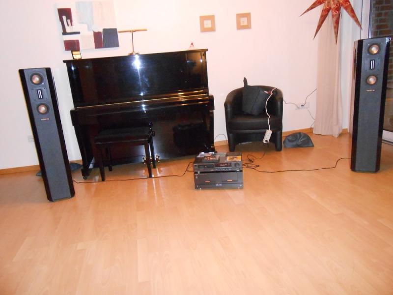

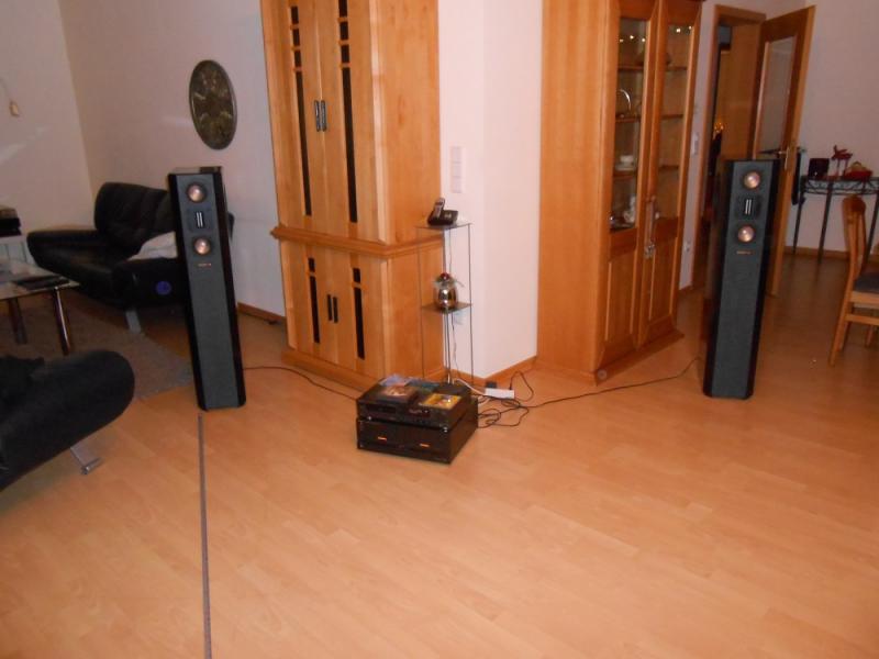

            Vox 253 MTI
            Habe mal ein wenig Boxenrücken ausprobiert. Wie erwartet war die beste Lösung nicht mit der Ehe zu vereinbaren. Das war schon fast wie im Hörraum von Visaton. (Letztes Bild)
            In die Andere Seite des L's zu ziehen brachte auch nicht viel. Aber immer positiv denken so habe ich eingebautes Loudnes welches ich bei bedarf mit dem besagten Kissen ausstelle.

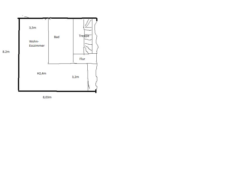

                  Poste doch mal den Grundriss
                  Kein Plan!
                  • Schmidt
                    • 06.11.2013
                    • 776
                    Grundriss
                    Wenn ich da heimlich etwas ändere kommt mir meine Frau sicher auf die Schliche
                      • 28862
                      Die 2 fast gleich langen Schenkel sind ungünstig. Plane mal einen PEQ ein.
