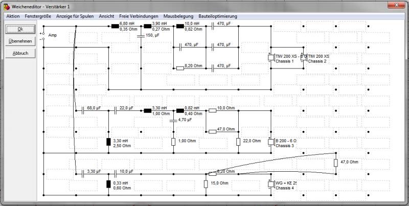

    Hallo!
    Ich habe ja seit einiger Zeit die LaBelle bei mir stehen und bin seit dem Forentreffen etwas ins Grübeln geraten. Vor dem Treffen war es ein unbestätigter Eindruck, nach dem Treffen war ich mir dann aber doch ziemlich sicher dass es der LaBelle (in meinen Räumlichkeiten) sehr gut tun würde wenn der Mitteltonbereich etwas dominanter wäre.
    Im direkten Vergleich zur Concorde oder BIJOU 170 klang die LaBelle doch etwas verhangen ... fast schon dumpf oder mulmig, etwas mehr Direktheit würde ihr bestimmt nicht schaden.
    Da ich jetzt keine neue Weiche entwickeln wollte (und dies auch wohl nicht vernünftig hinbekommen werde :-) ) habe ich etwas mit den Spannungsteilern experimentiert. Es geht dabei um parallel geschaltete Widerstände an den Serienwiderständen für den Mittel- (10Ohm MOX) und Hochton (8,2Ohm MOX). Zu diesen Widerständen soll jeweils ein 47Ohm Widerstand parallel geschaltet werden. Dies könnte man leicht über einen 2Pol Schalter realisieren wobei man dann im Bedarfsfall wieder auf das Originalsetup zurückschalten kann.

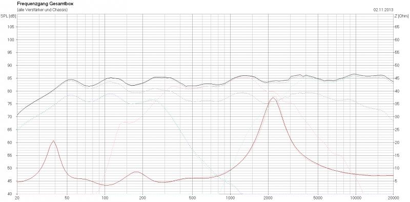

    In der Simulation ergibt das einen Pegelgewinn von etwa 1dB im Mittel- und Hochton. Reicht das aus oder muss man hier großzügiger Dimensionieren ? Bevor ich die LaBelle zerlege wollte ich mich nochmal kurz "absichern".
    • 3195
    Da sich die Anhebung im MT um 1dB über etwa eine Oktave erstreckt sollte sie durchaus wahrnehmbar sein. Kostet doch nicht die Welt, also ausprobieren!
      • 28847
      Einfach mal testen. Am besten an der Weiche 2 Drähte zum Hörplatz führen und dort die Weichenteile zu/abschalten.

        Macht es denn Sinn den Mittel- UND Hochton anzuheben oder senke ich dadurch nur den Bassbereich ab und die Charakteristik des LS bleibt gleich ?
          • 28847
          Was sagt denn die Simu? Du senkst nur den Bass ab. Aber du kannst ja mal testen, nur den MT anzuheben.

                Ich habe jetzt mal nur den Mittelton angehoben und ich bilde mir ein (da keine Meßtechnik) dass der Vorhang dünner geworden ist. Gerade Frauenstimmen und Gitarren werden klarer abgebildet. Obenrum fehlt dabei aber was ... ich denke ich werde mich auch mal an die KE machen.

                    Laut Simu wird der F-Gang im MT bessser, wenn der 10 Ohm-R auf 5 verringert wird.
                    (Der R kurz "vor" dem B 200 ist gemeint). Einfach mal einen zweiten 10 Ohm parallel schalten.
                    Ich weiß, Simu ist nicht alles....
                    Sehe gerade, da warst du schon dran, die Richtung scheint zu stimmen.

                      Ich hatte jetzt 47Ohm parallel angeklemmt, das hat schon etwas gebracht. 10Ohm wären gefühlt etwas zu wenig wenn ich mir den Messschrieb auf der Produktseite der LaBelle ansehe. Da wäre dann ein dicker Buckel.
                      Ich habe jetzt einmal den B200 und die KE einzelnd per Schalter mit den Widerständen umgerüstet. Obwohl es lt. Simu nur 1dB Unterschied ist klingt es doch deutlich feinauflösender wenn beide Chassis "lauter" spielen.
                      @We-Ha: Das werde ich machen. Immerhin habe ich mir die Möglichkeit vorbehalten alles wieder auf Standard setzen zu können.

                        Jetzt probier schon die 10 Ohm. Entweder ist die Messkurve geschönt oder dein Raum macht da eine Senke.
                        Wenn es zuviel Wirkung ist, wieder in die andere Richtung testen. Kostet ja fast nichts.
