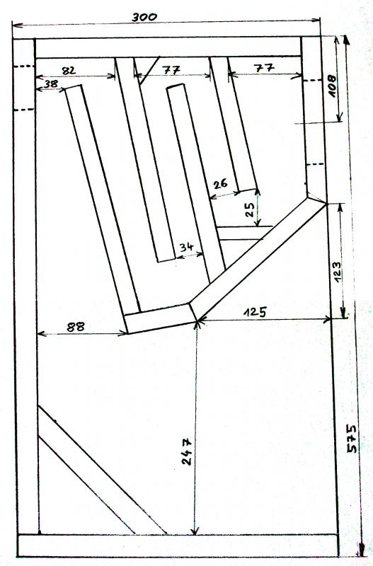

        Also ich kann dir scho folgendes verraten. Vermutlich ist die Kiste insgesamt 575 hoch, 150 breit, der Hornmund 382 hoch und 112 breit, damit ergeben sich für die seitlichen Bretter 19 Dicke, für alle anderen übrigens 16. Du kannst unter Beibehaltung der Außenmaße auch alles 16 machen, der Hornmund verbreitert sich dann etwas, das stört nicht. Chassismitte ist 467 von unten und - wie sollte es anders sein - 75mm von links. Alle Maße in mm. Die Tiefe ist nach meinem Dafürhalten irgendwas zwischen 297 und 325, vermutlich 315.
        Der Innenausbau kommt morgen, ich muss mir das in einem passenden Zeichenprogramm zurechtschieben. Durch die perspektivische Verzerrung kommen Fehler rein, die ich nicht einfach durch Zerren und Stecken ausgleichen kann.

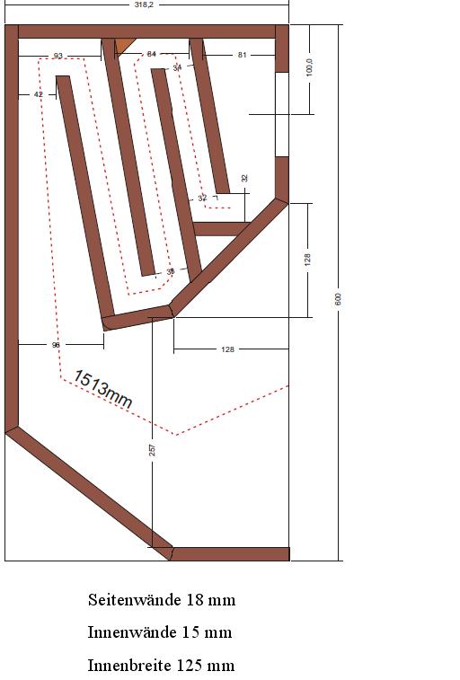

                Moin ,
                Anbei der Bauplan .
                Gruß , Theo

                    @ Theol: Dein Baupaln sieht echt gut aus, vielen Dank für die Mühe. Hast du diesen simuliert oder auch versucht die Maße aus dem original Bild zu ermitteln?
                    @ Frankynstone: Auf deinen Plan bin ich auch noch gespannt.
                    Nun die Frage an euch, macht dieses Gehäuse einen Sinn oder sollte ich lieber den kleienen Bretterhufen bauen? Ich schrecke aber nicht davor zurück, beides zu bauen und mal zu testen.

                      Kommt morgen, hab mal genau die Maße eingetragen, die in der Zeichnung oben drin sind. BTW halte ich die Originalzeichnung für unvollständig, manche Maße muss man sich offensichtlich denken können.

                        Um das Tischhorn nach der Originalzeichnung zu bauen, kann man sich auf der rechten Seitenwand einige Punkte zur Orientierung einzeichnen. Ich habe diese Zeichnung im Maßstab 2,29 ausgedruckt (ja, krumm, blöd) und die gemessenen längen skaliert. In der folgenden Tabelle befindet sich
                        Ecke=(gemessene Koordinaten)=(berechnete Koordinaten)
                        wobei der Koordinatenursprung oben links ist, X zeigt also nach rechts, Y nach unten.
                        Code:
                        a=(  6,5;   6,5)=( 14,9;  14,9)
                        b=( 47  ;   6,5)=(107,6;  14,9)
                        c=( 54  ;   6,5)=(123,6;  14,9)
                        d=( 64,5;   6,5)=(147,7;  14,9)
                        e=( 90  ;   6,5)=(206,0;  14,9)
                        f=( 97  ;   6,5)=(222,1;  14,9)
                        g=(132  ;   6,5)=(302,2;  14,9)
                        h=( 55,5;  16  )=(127,1;  36,6)
                        i=( 25  ;  25  )=( 57,2;  57,3)
                        j=( 32  ;  25  )=( 73,3;  57,3)
                        k=( 71,5;  21,5)=(163,7;  49,2)
                        l=( 78,5;  21,5)=(179,7;  49,2)
                        m=(103  ;  82,5)=(235,8; 188,9)
                        n=(110  ;  82,5)=(251,8; 188,9)
                        o=(132  ;  85  )=(302,2; 194,7)
                        p=(139  ;  87,5)=(318,2; 200,4)
                        q=( 92  ;  96,5)=(210,6; 221,0)
                        r=(120,5;  96,5)=(275,8; 221,0)
                        s=( 67  ; 123  )=(153,4; 281,7)
                        t=( 73,5; 121,5)=(168,3; 278,2)
                        u=( 96,5; 120,5)=(220,9; 276,0)
                        v=( 90,5; 126  )=(207,2; 288,5)
                        w=( 80  ; 137  )=(183,1; 313,7)
                        x=( 53,5; 142  )=(122,5; 325,2)
                        y=( 82,5; 143  )=(188,9; 327,5)
                        z=( 48  ; 150  )=(109,9; 343,5)
                        ä=(  6,5; 196  )=( 14,9; 448,9)
                        ö=( 82  ; 255,5)=(187,7; 585,1)
                        Man erhält die Hornkontur, wenn man die Punkte in folgender Reihenfolge verbindet:
                        p-y-z-i-j-x-w-v-k-l-q-r-o-g-f-n-m-e-d-h-t-s-b-a-ä-ö.
                        Wer gut aufgepasst hat, wird bemerkt haben, dass zwei Punkte fehlen: c und u liegen in stillen Ecken, die eigentlich nicht zur Hornkontur gehören.
                        Mess- und Rundungsfehler, sowie Irrtümer sind nicht ausgeschlossen.

                          Hoffentlich lesbar.
