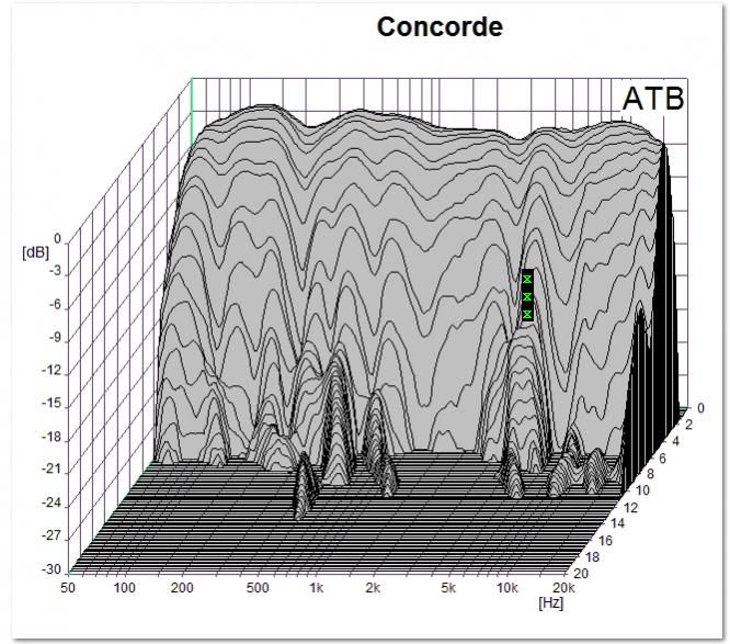

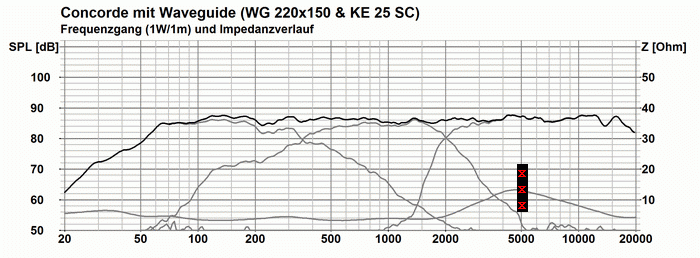

              Also nochmal von vorne, ich schrieb dazu:
              wenn man ehrlicherweise noch die Achs-Frequenzgänge dazu gestellt hätte wäre klar, es ist die Beschaltung die den Unterschied macht: bei der einen Box läuft der TMT bis in den resonanten Bereich, folglich Verzögertes bei 5.000Hz. Und das weis man als Jemand, der besonders drin zu stecken vorgibt, nicht selbst ?
              Also mal die Mühe gemacht, die eigentlich dem Propangadisten aufgelegt sein würde. Die aber nie geleistet wurde.
              Also unten die Gegenüberstellungen Frequenzgang vs. Ausschwingverhalten "mit/ohne Waveguide".
              Der vorgeschobene Vorteil im Bereich 5.000Hz basiert wie gesagt nicht auf dem Einsatz eines Hurra-Waveguides.
              Sondern darauf, das der TMT steiler aus dem Rennen genommen wurde.
              Die fraglichen Punkte habe ich jeweils gleichfarbig markiert.
              Und ich unterschlage nichts, es sollte nur übersichtlich sein.

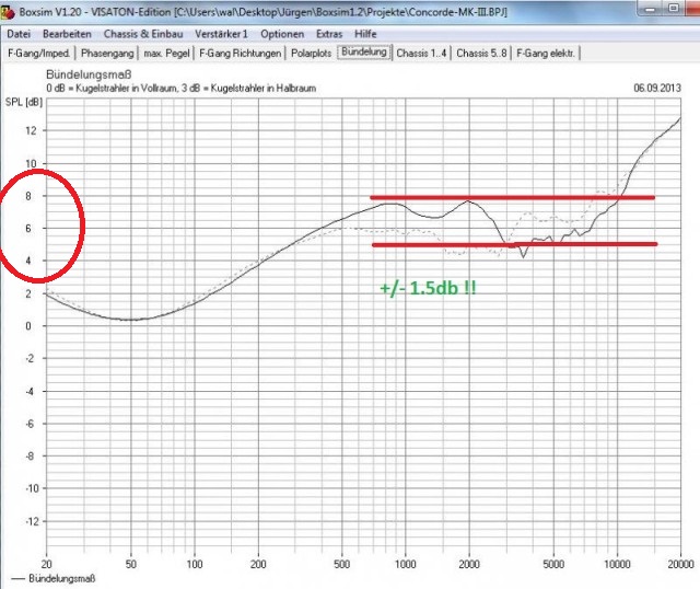

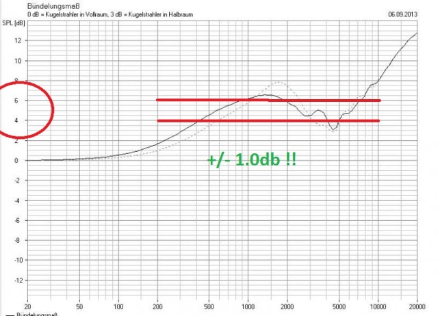

                                Noch was zur Abstrahlung im Hochton, "die bei WG zu gebündelt ist"
                                Hier der Beweis, dass dies nicht generell zutrifft:
                                Es tut mir ja wahnsinnig leid für die Concorde-Allegiker , aber von diesem LS liegen nun mal die meisten Erfahrungen und Messungen vor.
                                Concorde ohne WG
                                Concorde mit WG (Ke)
                                Ja,ja, die Einschnürung ist nicht schön, (daran wird ja gearbeitet) aber sonst strahlt sie breiter ab als ohne WG.
                                Concorde mit WG (G 25)
                                Hier trifft es zu: zu starke Bündelung im obersten Bereich, wohl deswegen sagt sie mir nicht zu.
