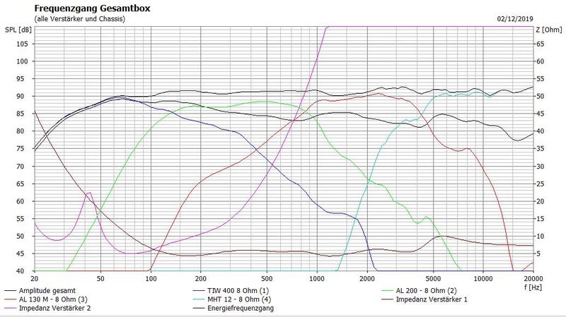

    Mein Plan :
    Das Gehäuse Umbauen auf Front Reflex Kanal ( Eckig-also kein Rohr ).
    Und Umbau auf folgende Chassis:
    Die TIW 250 und 400 bleiben !
    Anstatt dem Ws 21 kommt ein Al 200 zum einsatz
    Anstatt dem DSM 50 kommt ein Al130M zum einsatz
    Anstatt dem DSM25 kommt ein MHT 12 in rund und Alu lackiert zum einsatz.
    Mini DSP und Messaufbau für Feintuning ist vorhanden ... auch genügend Endstufen für Biamping.

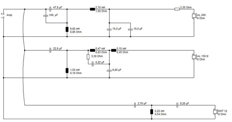

    Habe auch schon was mit Boxsim gespielt ... Siehe Anhang.
    Wo ich jetzt noch ein Problem mit habe..
    1. Den Innentreiber ...wie Simulier ich den ?
    1.1 Muss ich den Überhaupt Simulieren ? Weil die Weiche habe ich im Tieftonbereich eins zu eins von der Atlas 400 abgeschaut! Oder bringt das weglassen vom Innentreiber in der Simu nach hinten raus Phasenprobleme für die anderen Chassis !?
    2. Der Reflexkanal soll Eckig nach Vorne ... Hab ich das Richtig eingegeben in die Simu ?
    3. Wie würden die Profis hier meinen Versuch beurteilen ...Brauchbar oder Schrott ?
    Noch irgendwelche Tipps !?

      Ich bin noch nicht durch das Thema durch, deshalb mal vorläufig:
      Der Innentreiber könnte schon etwas an der Phase tun, aber vermutlich nicht mehr bei 150Hz. Mir fällt auch nichts besseres ein als weglassen. Ich denke nicht, dass Du damit einen großen Fehler machst.
      Thema Reflexkanal: Nein, ist nicht richtig. Nach vorn setzen bedeutet dann "gleiche Seite wie Chassis". Das macht aber nicht viel aus.
      Über die Sinnhaftigkeit, in einer Atlas die beiden DSMs gegen AL130M und MHT zu ersetzen brüte ich noch. Nachdem ich vor einer Weile mal bei Visaton die Atlas Compakt Mk5 gehört habe, bin ich da eher am zweifeln. Durch die hohe Trennung der beiden Kalotten ist das einem Folienhochtöner nicht ganz unähnlich. Da gab es eine Menge Grinsen in den Gesichtern der Zuhörer, als die Atlas gespielt hat.
      Nachtrag: Wenn ich mir das nochmal durch den Kopf gehen lasse, würde ich die beiden DSMs nicht gegen Konus plus MHT tauschen wollen: Hörberichte vom Forumstreffen 2018
      Es muss aber bedacht werden, dass, wenn man neue DSMs verwendet, die Weiche auch geändert werden muss, weil die aktuelle DSM50 eine viel niedrigere Resonanzfrequenz hat als die historische aus den 1990ern. Das sollte aber kein Problem sein.
      Nachtrag: Ich habe mal AL200 + DSM50 + DSM25 versucht so abzustimmen, dass es ein wenig der Atlas Compakt Mk5 ähnlich wird.

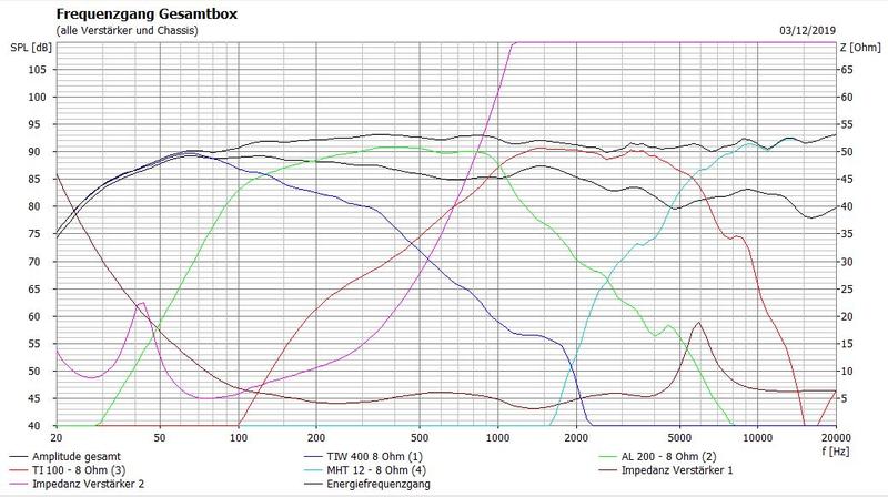

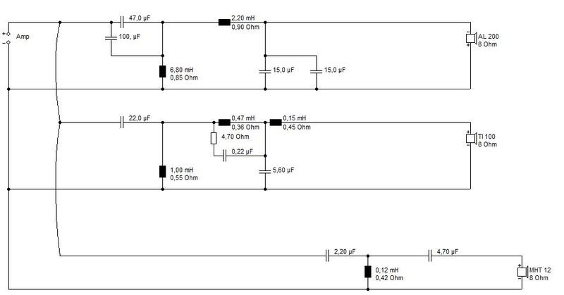

          wenn du es unbedingt so bauen willst, dann so :
          aber:
          -ich würde den MHT durch die KE25 wechseln
          -wenn unbedingt den MHT dann den AL130 durch den TI100 tauschen
          edit: die simu von UweG ist sehr gut !
            • 5669
            Wären G50FFL und G25FFL hübscher? Das bekommt man sicher auch hin. Leider reicht bei der G20SC der Wirkungsgrad nicht.
              • 5669
              Yep. Der beamt nicht ganz so im Präsenzbereich ... und es gelingt mir eine höhere untere Trennung besser. Das passt eher mit der Schalland.
                ich würde den TI100 bis ca 5,5k treiben ^^

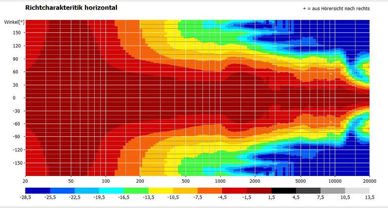

                      @jama: Hast Du dir auch das vertikale Abstrahlverhalten angesehen? Da finde ich die Version mit höherer unterer aber niedrigerer oberer Trennfrequenz des TI schon besser. Auch im Energiefrequenzgang scheint sie mir ausgeglichener. Zugegeben ist 1300Hz für den AL200 schon ziemlich hoch, scheint aber zu funktionieren.

                            Nur, wenn man Klirr mag.
                            Es sieht zwar s aus, als ob der Klirr bei 1300Hz mit dem Pegel kaum ansteigt, aber trotzdem ist das natürlich unschön. Ob man das einem AL170 zutrauen kann? Da müsste man mal messen, wie hoch an den Bass in dem Gehäuse guten Gewissens betreiben kann. Man muss ja normalerweise nicht bei 150 Hz trennen.
                              vor der klirr hörbar ist , haben die ohren schon lange versagt...
