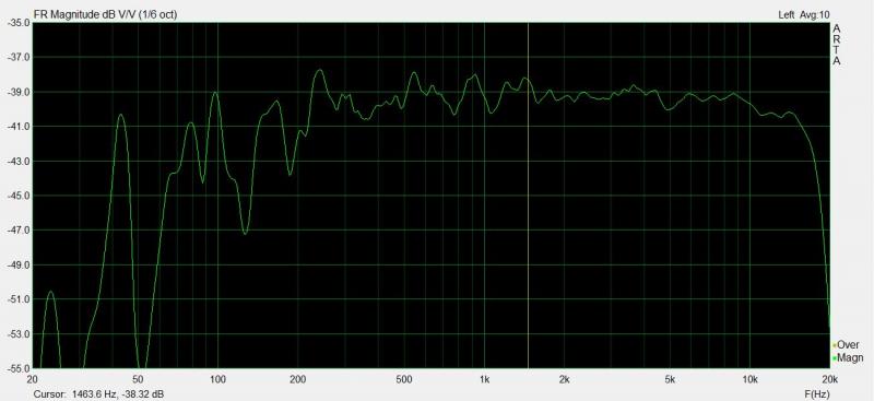

      OK, OK hier erstmal der 3-Weger mit neuem Setup (EQ-Eingriffe nur >400Hz) in feinerer Skalierung.

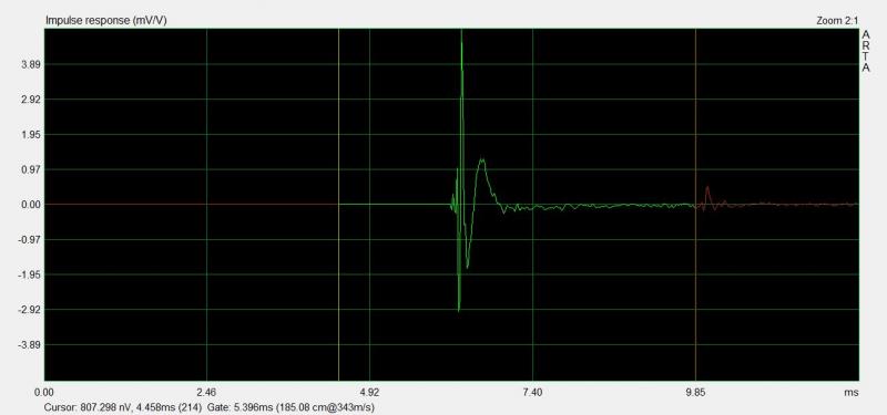

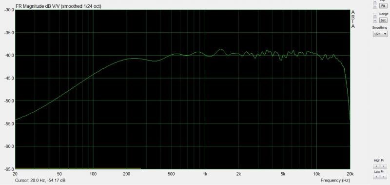

        Hier die Impulsantwort mit Fenstermarkierung und der daraus resultierende gefensterte Frequenzgang (1/24 Oct Glättung, die Messung aus dem vorigen Post ist mit 1/12 dargestellt):

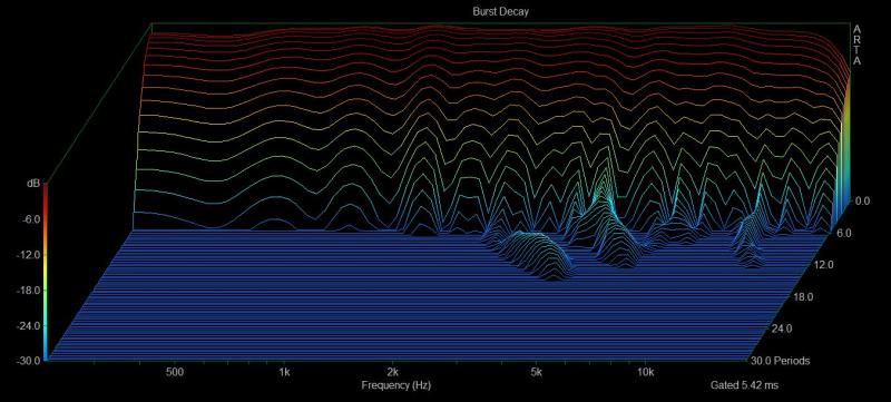

          Dann noch der Burst Decay. Weitere Messungen zum Thema Richtcharakteristik folgen. Musste heute erstmal ARTA etwas besser kennenlernen:

            Was ist das für ein Berg bei 4kHz in der Landschaft?
            • lanime
              • 03.11.2010
              • 789
              So schräg durch die Landschaft laufende Gebirge sind meistens irgendwelche Reflexionen.
              Wenn die Messung wie weiter oben dargestellt gemacht wurde
              ist einfach nur das reflexiosfreie Fenster zu kurz.
              Grüße Bernd

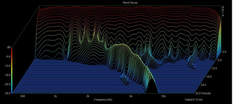

                Ja das stimmt, das Fenster für Wasserfall sieht so aus:
                  • 3195
                  Wenn ich das Gezappel rechts vom roten Cursor mitnehme, sieht man eine noch deutlichere Reflektion:

                    Hi Fosti,
                    ich sach mal, das ist keine Reflektion.
                    Dann wäre sie ja weg gewesen, wenn der rechte Marker vor dem Buckel gestanden hätte.
                    Es dürfte vielmehr ein Störgeräusch im Raum oder in der Elektronik sein. Dafür wäre der schräge Verlauf typisch.
                    Grüße von
                    ALler
                      • 3195
                      Hi Thomas,
                      ist sie doch auch: Siehe Post #19 da ist der Marker vor dem Buckel und der Berg ist weg
                      lanime hat nur richtig bemerkt, dass die Marker in Post #18 nicht zu Post #19 passen. Zu Post #19 passt #22.

                        ...aber da ist er jetzt doch, der Hügel etwas grösser, odr?

                          Hi Thomas,
                          hmm... ja stimmt, in #19 ist da nix.
                          Trotzdem:
                          Reflektionen oder Materialresonanzen verlaufen eigentlich immer gerade.
                          Wie soll sowas auch mit niedriger Frequenz anfangen und sich dann zu höheren Frequenzen verlagern ? Wie angefangen bei 1.500Hz und geendet bei 7.500Hz?
                          Das ein Zusammenhang mit dem Marker/Buckel besteht könnte zwar so scheinen.
                          Aber: hinter dem Gedanken "Reflektion ausgeblendet" könnte auch ein Trugschluss stecken, wenn es sich um ein Raumgeräusch handelt.
                          Grüße von
                          ALler
                            • 28733
                            Allerdings können diese (Reflektionen) hier klar erkannt werden: die gebogen nach vorne laufenden Grate werden durch sie verursacht.
