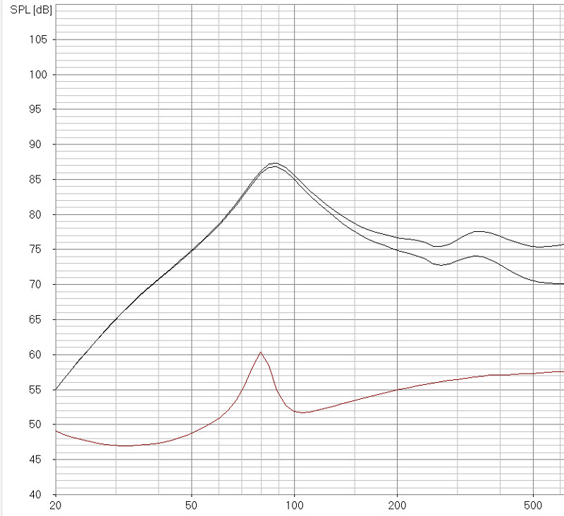

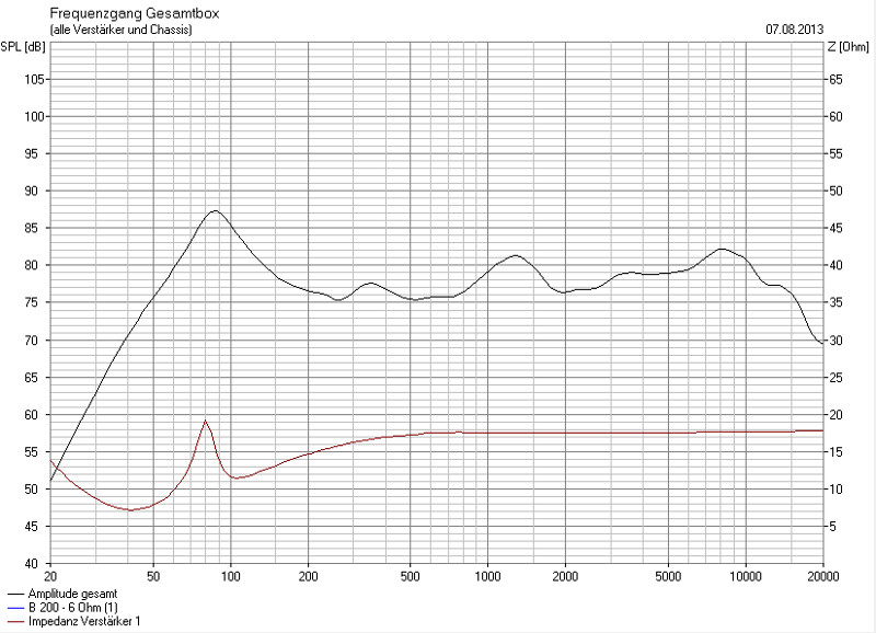

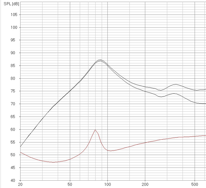

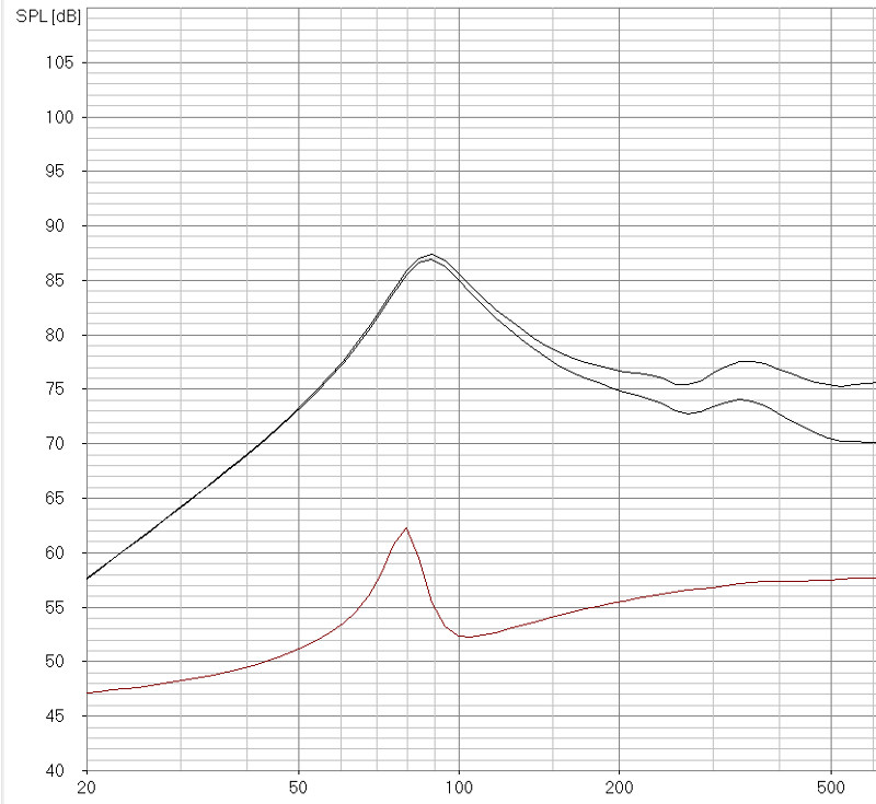

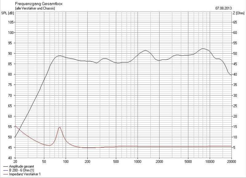

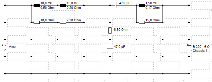

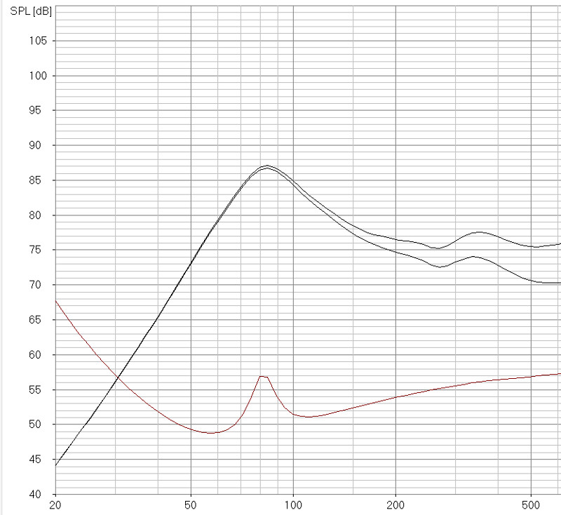

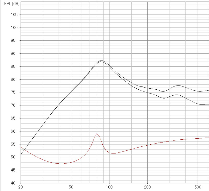

hier habe ich eine frage zur weiche (ja, ich weiß, dass das gar keine weiche ist :-)
die solo 20 hat ja zu wenig bass, so dass ein subwoofer empfohlen wird. aber da habe ich so eine idee. für die pentaton gibt es doch eine schaltung (pentaton plus), die den wirkungsgrad verringert, aber dafür den bassbereich anhebt (http://www.visaton.de/vb/showthread.php?t=23253). würde das auch bei der solo 20 funktionieren?
