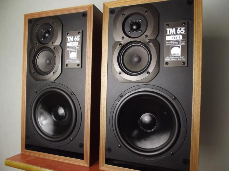

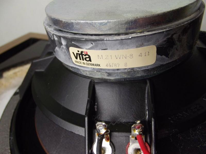

    Von den Arcus TM65 habe ich noch die Bässe, wo die Gummisicken nach über 25 Jahren noch wie neu sind. Gepaart werden diese erstmal mit W100S4 und DT94.

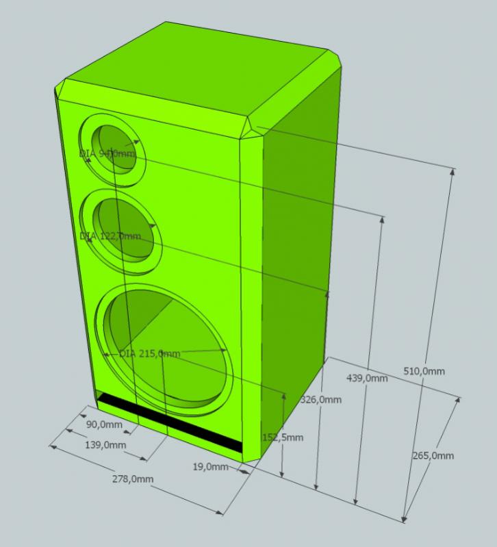

    Erste Grobe Messungen vom Vifa M21-WN-8 4Ohm im Arcus Gehäuse haben ergeben, dass die Abstimmung schon recht gut passt. Ich habe die Gehäusemasse und die "BR" Brett Masse übernommen.

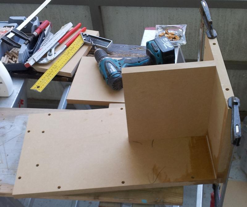

    Die Gehäuse sind schon Gebaut, heute wird mit dem Kanten und Lautsprecherfräsen begonnen.

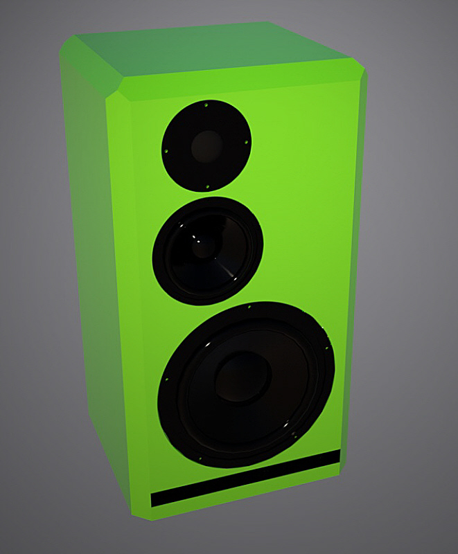

    Bild 1: Vorschau, wie das Projekt aussehen könnte, Farbe steht noch nicht fest.

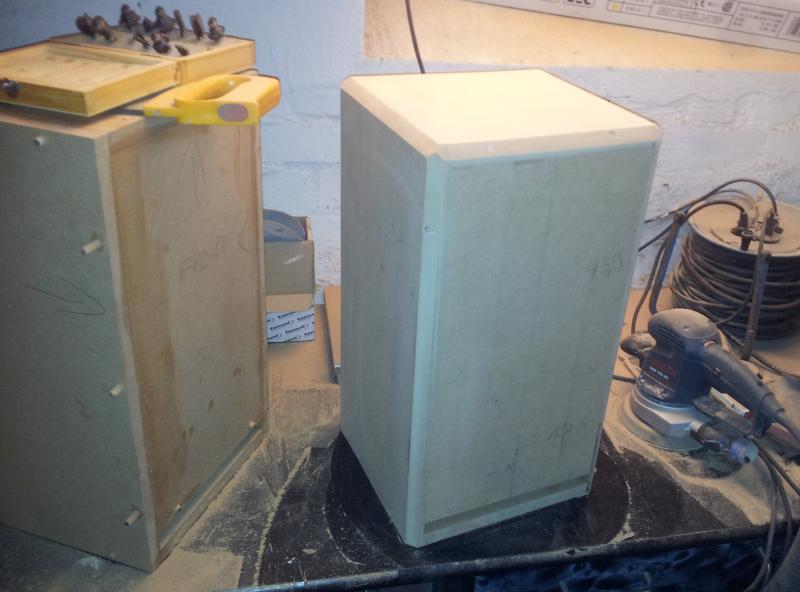

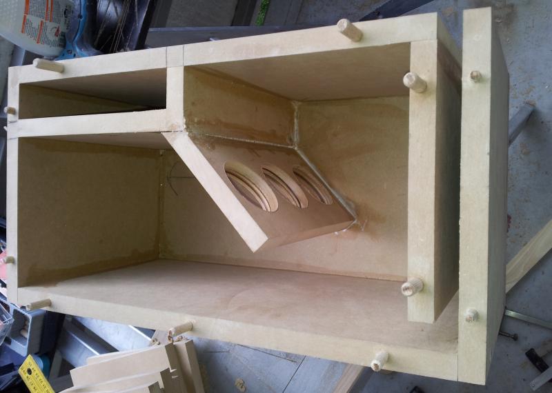

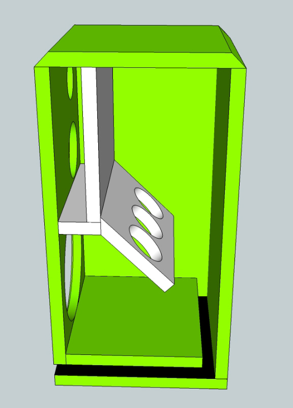

    Bild 2: Seiten Optik, das schräge Brett, mit den Löchern soll stehenden Wellen entgegen wirken.

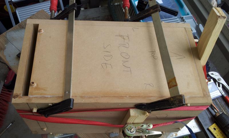

    Bild 3: Masszeichnung
    Bild 4: So sieht mein M21 auch aus, habe leider nur von der 8ohm Variante ein Datenblatt.
    Bild 5: So werden mein TM65 auch mal ausgesehen haben.

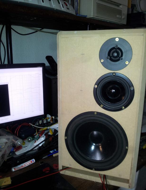

    Habe da mal mit nem W200s4 als Dummy simuliert.
    Die einzel Chassis werden im Gehäuse gemessen, dann sollen die Boxen auf 30° abgestimmt werden.

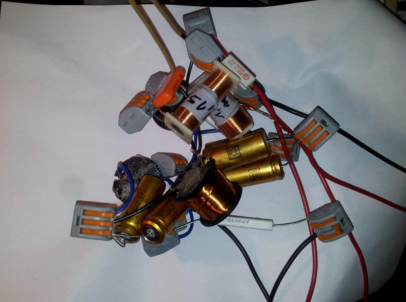

    Ein Teil der vorhanden Weichenteile, Kondensatoren sind kein Problem.
    (Das SP ist zu ignorieren, sonst wollte Boxsim es nicht)
    L Sp HQP43 4,7 0,84
    L Sp HQS32 3,0 1,40
    L Sp HQS32 0,82 0,48
    L ------- ------- ----- -----
    L Sp Luftspule 0,27 0,46
    L Sp Luftspule 0,27 0,71
    L Sp Trafo 1,46 0,1
    L Sp Trafo 1,1 0,1
    L Sp Trafo 0,12 0,1
    L Sp Ferrit 1,9 0,6
    L Sp Ferrit 0,15 0,2
    L Sp Luftspule 0,32 0,6
    L Sp Luftspule 0,96 1,2
    L Sp Luftspule 1,53 1,7
    L Sp Luftspule 3,20 1,0
    L Sp Luftspule 4,0 5,4
    Ich denke, als Übergang sollte das akzeptabel sein. Hat jemand noch irgendwelche guten Ideen dazu ?!

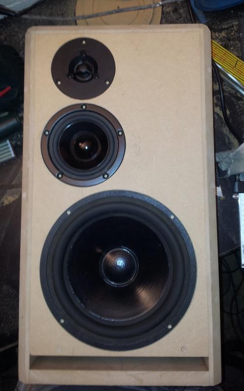

        Update:
        Beide Boxen sin vorgeschliffen und gefast, eine Box hat schon die Speaker Fräsungen.
        Je nachdem wie schlimm es heute Abend wird, wird morgen eventuell schon mal mit der gemessen.
        Gruss Mad.

          Update:
          Testweise mal die Chassis in eine Box geschraubt und eine kleine Testweiche rangeklemmt, um zu sehen, ob das Konzept funktioniert.
          Nur mit dem DT94 Korrekturglied klingt es schon sehr gut, dafür, dass noch nicht gemessen wurde.
          Ich habe mal mit der BR-Kanal.xls versucht die Abstimmung zu ermitteln,
          Der BR Schlitz ist 240 mm breit, 226 mm tief, 19 mm hoch und endet 19 mm vor der Rückwand, also von 3 Wänden geführt, und ich denke mal die Länge des Kanals ist dann 226 mm + 19 mm. Somit würde sich eine Abstimmfrequenz von etwa 40Hz ergeben. Liege ich da richtig ?
