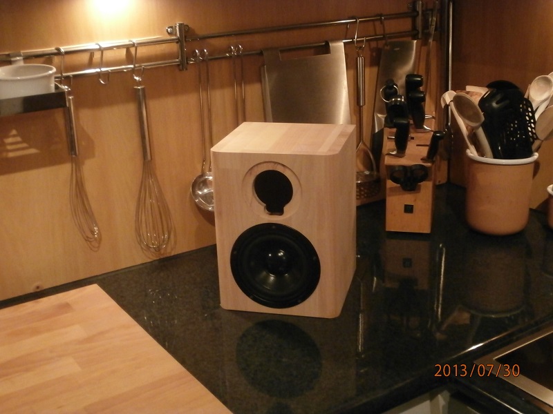

    Holla,
    Habe Reims Regalos in stabverleimter Buche gebaut.
    Wenn ich wie sonst das Holz z.B. mit Leinöl und Bienenwachs behandele
    dunkelt es nach.
    Möchte aber den hellen Farbton behalten und das Holz trotzdem versiegeln.
    Habt Ihr Erfahrung oder Tipps für mich wie ich das am Besten anstelle?
    schöne Grüße
    CARA

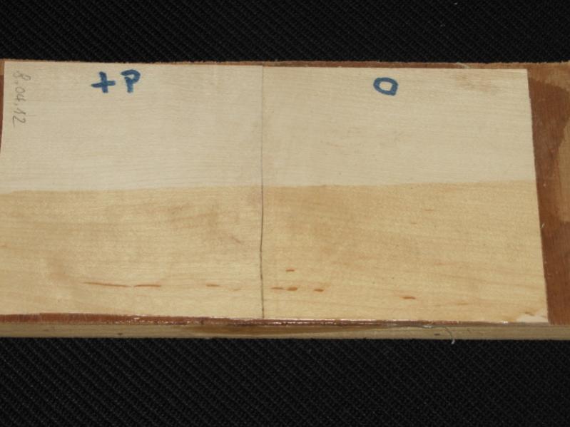

              • 28659
              S. oben.
              Das Mittel heißt Pegma-Color. Von mir getestet und für gut befunden. Die Lackmischung ebenso. Klarlack nehmen und geringe Mengen Weißlack des gleichen Typs zusetzen. Das muss man probieren, wie stark der Effekt sein soll.
              Hier ein Beispiel. Der Würfel in der Ecke links ist Esche mit dieser Lackmischung.
              Bild 2 zeigt Ahorn roh und lackiert, links mit Pegmacolor, rechts ohne nach nur 4 Wochen Belichtung.
              Schon nach dieser kurzen Zeit ist die beginnende Vergilbung erkennbar, später sind die Unterschiede noch stärker.

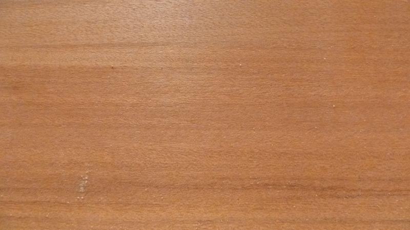

                      • 3195
                      Moin Wolfgang,
                      ich habe ein ähnliches Problem: Massive Treppenstufen aus Meranti: Die sind wohl mit Klarlack behandelt und sehen in typischer 80er Jahre Optik "dunkelbraun" aus. Einmal durch den Hobel und durch die Schleifmaschine gejagt eine super geile Farbe....so möchte ich es gern behalten. Hatte mir weiße Beize von Clou besorgt, aber noch nicht ausprobiert. Meinst Du das mit dem Bleichen geht besser?
                      Links Ausgangssituation - rechts gehobelt und geschliffen
                        • 12248
                        Moin,
                        das Problem daran ist aber, dass es beim Bleichen seeeehr hell wird. Dass heisst konkret, erst bleichen, dann auf den gewünschten Farbton beizen.
                        Anschließend mit aufhellendem Lack (mit Weißpigmenten) lackieren.
                        Hier sollte es meiner Erfahrung nach wesentlich länger in dem "vorgewählten" Farbton stabil bleiben.

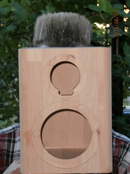

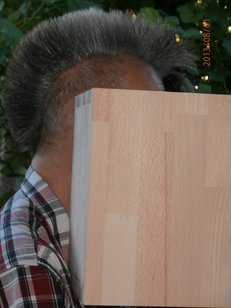

                            • newspeaker
                              • 02.07.2013
                              • 95
                              Also, wenn ich alles richtig verstanden habe,
                              am Besten zum Friseur:
                              1. die Gehäuse bleichen lassen
                              2. graue Haare dunkler färben
                              Ich glaube das ist die beste Lösung.
                              schöne Grüße
                              Zuletzt geändert von newspeaker; 01.08.2013, 21:01. Grund: Bild vergessen
