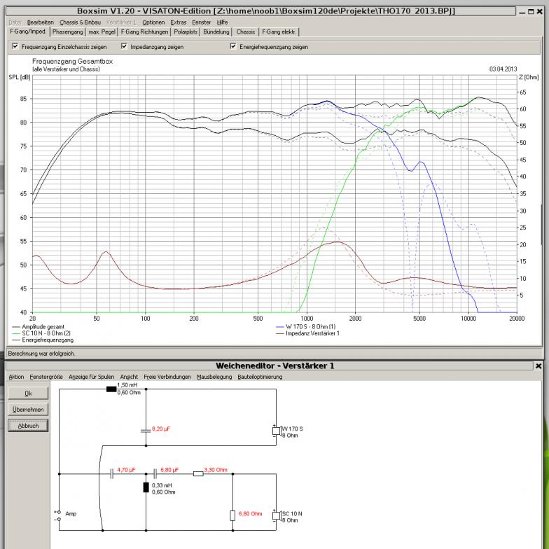

    Sorry das ich nachfragen muss.
    Was bedeutet extrem zickig.
    Der Frequenzschrieb sieht ab 1500 extrem linear aus.
    Hier läuft er ab ca. 2000-2100
    Mit welchen Problemen muss deiner Ansicht nach gerechnet werden ?

          @ newspeaker
          Unter etwa 3 kHz ist die Simu eher Glücksache weil der SC10 stark streut.
          Auch wenn es bei den Einzelmessungen nicht so schlimm aussieht.
          Dann siehe yoogie.
          Etwas später bauen und auf Nummer sicher gehen.
          Auch mal in der Bucht schauen. Kann man manchmal echte Schnapper machen.
          Gruss Andi_m

            oder Trennung höher setzen.
            Sieht doch ganz gut aus, oder?
            CARA
              Sogar sehr gut, kann mich aber meinen Vorrednern nur anschliessen, die SC10N ohne Kontrollmessung richtig einzusetzen gleicht einem Glücksspiel, aus eigener Erfahrung. Auch wenn in deiner letzten Simu bei 2,5 kHz getrennt ist, die Realität kann ganz anders aussehen, speziell der Übergang beider Chassis. Es will dir hier keiner was ausreden, wir wollen dich nur "schützen" für etwas verfrüht Geld auszugeben das sinnvoller gesetzt ist wenn noch etwas gespart wird und der Originalhochtöner eingesetzt wird der sehr geringen Toleranzen unterliegt und das Ergebnis zu 95% gelingt. Das deine Simu hier der Realität entspricht schätz ich mal auf so und die 30-40%.
              Thats it.

                    Ich bin davon ausgegangen, das der ursprüngliche Besitzer die Chassis anderweitig verwendet hat und die Weiche noch vorhanden ist. Ist das überhaupt richtig?
                    Falls ja: Wenn aus finanziellen Gründen die SC10 da rein sollen, gleichzeitig Bauteile für eine komplett neue Weiche gekauft werden müssen, kostet das schnell mehr, als G25 an die vorhandene Weiche anzuschließen. Ähnliches gilt natürlich bei späterem Umbau auf KE oder G25. Bei meinem Weichenvorschlag habe ich daher nur einen zusätzlichen Kondensator eingebaut, um die Phase anzupassen, die Bedämpfung der Materialresos wurde für 50 Cent optimiert und der Spannungsteiler wurde angepasst.
                    Falls die alte Weiche nicht mehr da ist, hat man natürlich mehr Freiheitsgrade. Dann wäre sicher sinnvoll zu wissen, wie hoch das Budget ist.
                      • 5858
                      In Post 1 steht nur was von Gehäusen vom ehemaligen Freund, nichts von Weichen.
                      Fakt ist, mit VIB170 würde man nichts falsch machen. Es ist wohl eine "Gehäuse-wieder-Bestückerin" wie mir scheint.

                            Ich sehe kein Problem dabei, AL170 und SC10N zu verheiraten. Die SC10N kann man etwas lauter laufen lassen als die Simulation sagt. WS17E spart natürlich haufenweise Geld und spielt sehr hoch.
                            Vor langer Zeit habe ich mit einem Freund eine VIB170-artige Box mit W170S und SC10N gebaut. Neulich sollte ich die Frequenzweiche überarbeiten. Das bisher ungetestete Ergebnis befindet sich im Anhang.
                            EDIT: Ich hätte damals lieber WS17E benutzt, aber dem Freund gefiel der Ohrenkorb nicht.

                              Ich komme gerade aus dem Feiern nicht mehr raus. Aaalso der AL170 hat einen Außendurchmesser von 180mm.
                              W170 ist nur 170mm groß, er passt in die Fräsung für AL170, ringsumher bliebe eine Fuge von 5mm Breite, was eventuell noch akzeptabel aussieht. Der Einbaudurchmesser geht auch.
                              Im Anhang ist also meine Low-Budget-Version, die wo in das vorhandene Gehäuse passt
                              Cara, deine Variante mit AL170 gefällt mir schon sehr gut. Natürlich habe ich unabhängig davon auch eine Variante mit AL170 gemacht, die ich ohne Zögern so aufbauen würde. Beide sind zufällig sehr, sehr ähnlich.

                                Danke für die Hilfe aber es soll schon ne VIB170AL werden.
                                Vielleicht erstmal mit SC10 mit Option zum original HT.
                                Das war die Ausgangssituation.
                                Nett gemeint aber bitte keine Vorschläge mit anderen TT bzw. TMT mehr.
                                Der AL170 steht fest.
                                Zum W170:
                                5mm Luft drumrum geht schon mal gar nicht.
                                Und bedingt durch den 159mm Lochkreis könnte der nicht verschraubt werden.
                                Da bleibt zu wenig Material im MDF stehen.
