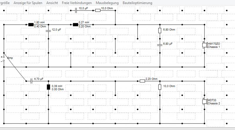

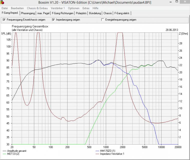

          hallo,
          als Anhang mal der Frequenzgang, die Beschaltung und der Phasenverlauf
          sieht doch alles gut aus?
          Klingt aber grottenübel. Diesmal hängt keine Decke über dem Lautsprecher,
          es scheint ein dicker Flokati Teppich in mehrfacher Ausfertigung zu sein.
          hilfe
          was läuft da aus dem Ruder?
          mfg Michael

            • ALler
              • 10.12.2009
              • 494
              (Glückwunsch zum gelungenen Bildereinstellen)
              ...grübel.......
              ist das die gemessene Impedanzkurve ?
              Wenn ja, dann ist im TMT-Abteil keine Dämmwolle drin. Zu erkennen an den Krusseln auf der Impedanzkurve. Insbesondere bei 180Hz eine fette Stehende Welle die sicher dröhnt.
              Hochtöner scheint etwas zu leise zu sein. Die Peaks bei 700Hz und 10.000Hz sind auch nicht gerade dem Schönklang förderlich.
              Und die Flanken im Übernahmebereich sind nicht symetrisch zueinander. Kannst dir ja mal den Frequenzgang anzeigen lassen wenn ein Chassis verpolt wird. Wie tief oder flach der entstehende Einbruch dann ist.
              Aber, da die Daten glaube ich, nicht vom real gemessenen Gehäuse stammen, ist es fraglich in wieweit das was man sieht, auch der Wirklichkeit entspricht.
              Wenn Du sagts: klingt dumpf (< also nach Teppich) würde man an einen zu leisen Mittel- bzw. Hochtonbereich denken. Da könnte man einfach mal den Spannungteiler für den HT weg lassen und hören, ob das in die richtige Richtung geht.
              Dann: der HT ist gewiss uralt und mit Ferrofluid. Evtl. ist der eingetrocknet und bewegt sich nicht mehr (richtig).
              Wenn Du dein Ohr dran hältst: ist denn was aus dem HT zu hören ?
              Sowei nur ein paar schnelle Gedanken,
              Grüße von
              ALller

                  hallo,
                  erst noch mal kurz die Herkunft der Ausgangsdateien:
                  Zitat von Lui:
                  Anbei eine Boxsimdatei mit HM170Z0 und Morel MDT33. Gemessen wurde in 60cm Abstand im 21cm breiten Gehäuse. Ich weiß allerdings nicht mehr, ob unter 15° oder auf Achse.
                  Die von mir erfolgten Sumulationen liefen mit diesem Ausgangsmaterial.
                  Das heißt HM170Z0 ist identisch, MDT33 ist nicht vorhanden deshalb MDT29.
                  nein, alle Bildchen basieren auf den von Lui freundlicherweise zur Verfügung
                  gestellten Dateien.
                  Zitat von GabbaGandalf
                  Vielleicht ist ja der DTW97 auch einen Versuch wert. Da der DTW97 weitestgehend identisch mit dem DT94 ist, habe ich diesen zum Simulieren genommen
                  Das verstehe ich jetzt gar nicht, die Daten waren doch von Lui?
                  Beim Hörtest war der Spannungsteiler schon raus.
                  Datei mit Verpolung ist unten angefügt. Der gewaltige Einbruch deutet doch
                  darauf hin, daß ursprünliche Polung richtig war?
                  Denke ich auch.
                  Kann man daraus schließen, daß ein Simulationsprogramm sinnlos ist, wenn
                  es keine messtechnisch ermittelten Daten im Gehäuse gibt? Wenn ich also
                  ein Projekt aufmache und TMT und HT aus der VisatonDatenbank lade, kommt
                  doch nur Kokolores raus?
                  Ja, Hochton kommt ordendlich raus.
                  Wenn ich so frei nach Schnautze eine Weiche zusammenwürfle,
                  z.B. Tiefpass: 1,8mH und 6,8 µ
                  und Hochpass: 8.2µ und 0,33mH
                  dann klingt das um Welten besser als die "optimierte" Simulation.
                  Dabei ist es ziemlich egal ob beim Tiefpass die Spule 1,5 1,8 oder 2,2mH
                  hat, der Kondensator mit oder ohne Widerstand ist oder sogar ganz wegelassen
                  wird, es klingt immer besser. Solange der Kondensatar vor dem Hochtöner
                  groß bleibt, also so zwischen 5,6 und 8.2µ und hier egal ob mit oder ohne
                  Parallelspule.
                  mfg Michael
