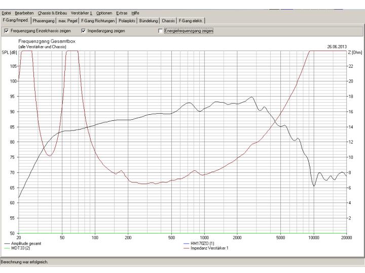

    hallo,
    oV (off Visaton)
    das Problem:
    ich habe das Teil seit ca. 20 Jahren.
    Nach diversen erfolglosen Versuchen Wohlklang zu entlocken, wage ich mal
    die Frage in die Runde:
    hat jemand Erfahrung mit dem HM 170 Z0?
    Als wäre ein Tischtuch über die Box gehängt, so klingts am Hörplatz.
    Im Netz ist nicht viel zu erfahren.
    mfg Michael

    Das einzige was ich von Audax mal verbaut habe war der HY170G8 und der war eigentlich recht problemlos.
    Wie sind denn die Rahmenbedingungen, kannst du messen?
    Ohne Messmöglichkeit sieht es recht mau aus.

      hallo,
      messen kann ich leider nicht.
      Die Abstimmungen sind nach Gehör.
      Dadurch ist eine gewisse Vergleichbarkeit meiner "Projekte " gegeben.
      Und da klingt der Audax eben immer irgendwie "verhangen", so als wenn
      ein Schleier über die Box gehängt wäre.
      mfg
      Michael

          • Lui
            Lui
            • 31.05.2007
            • 598
            Anbei eine Boxsimdatei mit HM170Z0 und Morel MDT33. Gemessen wurde in 60cm Abstand im 21cm breiten Gehäuse. Ich weiß allerdings nicht mehr, ob unter 15° oder auf Achse.
            Um bisschen zu gucken, was mit verschiedenen weichenbauteilen passiert, wirds reichen.
            Grüße lutz

                          • TheoL
                            • 13.05.2010
                            • 154
                            Moin Michael ,
                            Hattest du dir das so vorgestellt ?
                            Ich weiß natürlich nicht ob dir das weiterhilft , und schon garnichts über die Qualität der Simulation .
                            Gruß , Theo

                              hallo,
                              danke TheoL.
                              @Lui:
                              ich hab mich doch noch mal an Boxsim rangewagt. Irgendwie ist es mir auch
                              gelungen die Datei nach Boxsim zu kopieren (weiß der Teufel wie).
                              Muss jetzt mal eine Zeitlang rumprobieren und sehen, was ich damit erreiche.
                              War das ein Projekt von dir? Könntest du dazu ein paar verbale Erklärungen
                              abgeben? Das wäre schön.
