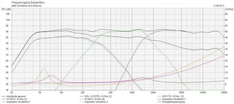

    Also ich würde es dann mit dem WS17E statt des B200 probieren....gibt ja Leute die sagen es wäre ein guter Mitteltöner....er ist aber auch (leider) das Nadelöhr, was den MaxPegel angeht....

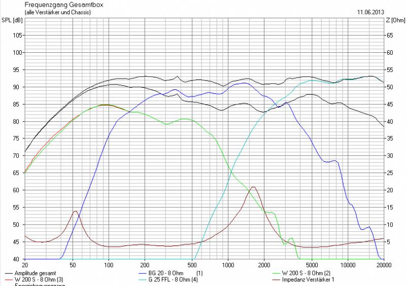

        Mein Vorschlag
        Habe ohne WG simulieren müssen ( mir fehlt der Datensatz ).
        die beiden W 200s laufen als BR.
        Aussehen tut es nicht ganz so übel.

                W200s vs W170s
                evtl. kann mann auch den W170s nehmen. Der wäre größenmäßig näher am BG wie der W200s.

                    Bei all den W200S-Simus enttäuscht mich eigentlich der Maximalpegel
                    bei 40 - 50 Hz, da geht ja im Vergleich zur Heavy_Version fast gar nix mehr!
                    Nach meiner Meinung sollte man da evtl. über eine (45Hz abgestimmte?) BR-Lösung nachdenken.
                    Auch wenn es um eine Light-Version geht muss es ja kein Leichtgewicht werden.
                    Grüße Bernd
                    PS.: Oder man gibt DaDü und Timo mit den GF200 im Bass den Vorzug.
                      Da geb ich Dir Recht, im Maxpegel geht mit den W200S in CB wirklich nicht viel. Ich würde da auch eher zu BR tendieren. Aber doch nicht sooooo hoch Sonst geht unter 40 Hz auch nimmer viel...
                      Du machst zu viel mit Timo, der baut ja auch gern Subwoofer, die bei anderen Leuten bestenfalls als Kickbässe durchgehen würden
                      Die Variante von boserody mit 30Hz Abstimmung würde mir persönlich am besten gefallen, hat aber weiter oben schon leichte Nachteile. Ein guter Kompromiss wäre vermutlich eine Abstimmung auf 35-40 Hz, eventuell noch mit ein paar Litern mehr Volumen. Dann geht auch mit den W200S die Post ab
                      Grüßle, Martin

                          update
                          hab mal upgedatet.
                          BR auf 35 Hz + Vorwiederstand

                            Light vers
                            Außerdem ist ja nur ein light-vers. Wenn die sich auf dem gleichen Level bewegen würde, würde die vollversion ja kaum sinn machen.

                              Trotzdem geht mit etwas Tüftelei doch einiges.
                              Ich bin immer noch eher bei 40 Hz, ist eben Geschmackssache.
                              Grüße Bernd
                                • 28802
                                Ihr müsst nicht bei Null anfangen. Nehmt doch diesen Bauvorschlag:
                                http://www.visaton.de/vb/showthread.php?t=17405
                                W 200 S + W 130 + G 20, den hat Fabi auf Grundlage meiner "Sonja" entwickelt und gemessen. Dem HT verpasst ihr ein WG (ich hatte mal welche gefertig, die auch gemessen wurden, aber Bernds sind eindeutig besser) und trennt tiefer.
                                Ich kann bestätigen, dass ein W 200 S in 50 L BR laut geht, aber keinesfalls 45 Hz abstimmen, sondern 35 Hz.
                                Bernd, das ist nicht nur Geschmacksache, weil bei so hoch abgestimmten BR unter der Abstimmfrequenz die Membran zu große Hübe macht und nach Subsonic schreit.
