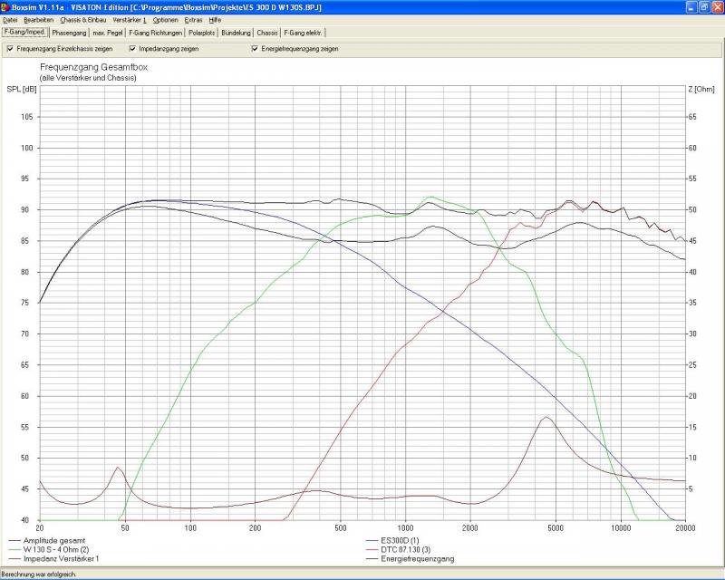

    nach gut 15 Jahren abstinenz möchte ich wieder meinem alten Hobby fröhnen.
    Als erstes Projekt um mal wieder in die Materie zu kommen restauriere ich die alten Boxen (hat er ~92 gebaut) eines Freundes. Falls da was nicht so richtig klappt, ist auch nicht schlimm. Die meisten Membrane sind hin, kann ich leicht ersetzen. Da die Hochtöner ( VISATON DTC 87.130 )noch funktionieren wollte ich diese auch belassen. Leider finde ich nicht die Thiele/Small Parameter für diesen Hochtöner.
    Könnt Ihr mir da weiterhelfen???
    Ich habs versucht zu simulieren, aber ohne TSP.....

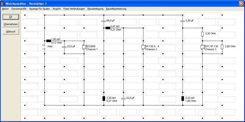

    Ich häng mal meine besherigen Bemühungen ran. Gern dürft Ihr auch Eure Meinung dazu abgeben, ich kann nur dazulernen.
    Gruß Peter

    Thiele/Small-Parameter machen nur Sinn, wenn ein Gehäuse simuliert werden soll. Da der Hochtöner aber rückseitig geschlossen ist, sind die Parameter für die Simulation nicht erforderlich.

      Aber die Phasen- und Impedanzgänge bräuchte er doch für eine gute Simulation und den SEO, auch bei Kalotten.

          wie meine Vorredner schon erwähnten, sind Thiele / Small Parameter vor allem für die Volumenbestimmung zuständig. Da die Hochtöner rückseitig verschlossen sind, ist das nicht nötig. In deinem Fall benötigst du folgende 4 Graphen: Frequenzgang, akustische und elektrische Phase, sowie Impedanzverlauf.
          Im Anhang habe ich die Simulationsdaten der beiden Hochtöner angefügt.
          Damit sollte zumindest die Simulation mit BoxSim ganz gut gelingen.

                Hallo an Alle,
                vielen Dank für die schnellen und kompetenten Antworten. Soschnell hab ich nicht mit gerechnet.
                Besonderen Dank an Sebastian, ich hab´s gleich mal simuliert und die Frequenzweiche geändert und siehe da..... kam etwas brauchbares heraus.
                Ich bin gespannt wie es klingt.
