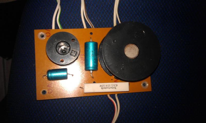

                  Freut mich, dass das Experiment geglückt ist. Kannst du von der Frequenzweiche bitte zwei Fotos machen (Lötseite und Bestückungsseite), sobald du die zweite Box aufpeppst? Die Schaltung interessiert mich.

                      Ja klar, kein Problem.

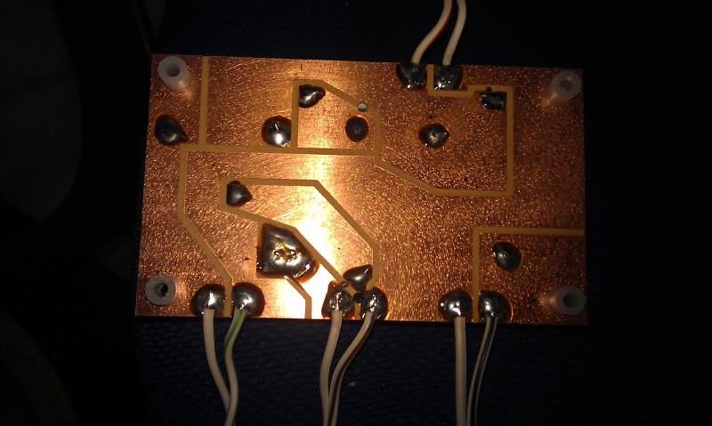

                          Bilder Frequenzweiche
                          So, bitteschön.
                          Ich hoffe, das kann dir weiterhelfen

                            Ich dachte, dass soll ein Dreiweger sein?
                            Ein bißchen wenig Bauteile.
                            Meine Frequenzweiche: http://dual.pytalhost.eu/cl122s/122-10.jpg
                            Ein Photo mit den rel. großen Luftspulen kann ich allenfalls einstellen.

                              Immerhin siehe Bild ;-)

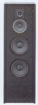

                                Hallo nochmal,
                                handelt es sich denn um die abgebildeten Schneider ST - Lautsprecher (B32cm x H100cm x T27cm)?
