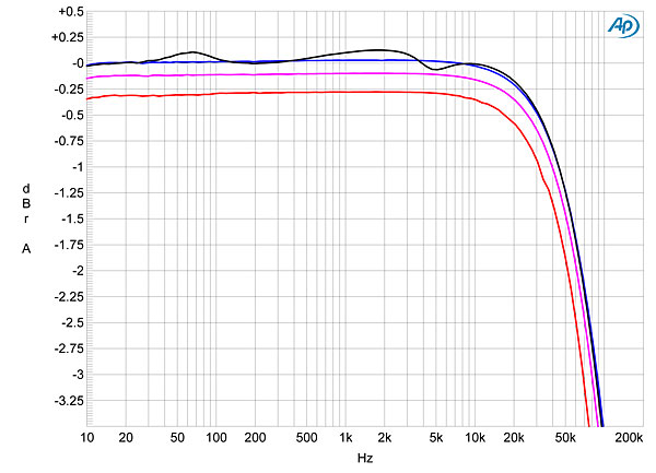

                  Kontrolle der LS ist sicher wichtig, aber sowie eine passive Weiche nach dem Verstärker kommt, ist der Dämpfungsfaktor miserabel.
                  "....Alleine schon die induktive Impedanz der Serieninduktivität der Weiche beträgt bei 70 Hertz 1,451 Ohm. Für den Antrieb ist es Teil der gewünschten Tiefpaßfunktion, in Rückwärtsrichtung für die Ausregelung der Generatorstörgröße ist sie unerwünscht und für einen hohen effektiven Dämpfungsfaktor hinderlich.
                  Versuchen wir nun den effektiven Dämpfungsfaktor zu berechnen:....... Dabei kommt in Rückwärtsrichtung ein komplexer induktiver effektiver Dämpfungsfaktor heraus. Als Betrag nur noch 5,335 von den ursprünglichen 1000...."
                  http://www.amplifier.cd/Fragen/Innen...widerstand.htm
                  Messungen und Hörtests haben ergeben, dass ein DF von 20 völlig ausreicht, höhere DF sind ohne Wirkung.

                    Auf DF unter 20 kommt man ja sowieso nie bei einer passiven Box.
                    Allein schon der ohmsche Widerstand der Bassdrossel liegt für Mehrwegboxen bei o,4 bis 1 Ohm (wenn wir mal so von 4 bis 10 mH ausgehen), womit wir dann bei bestenfalls 10 sind (8 Ohm Boxen brauchen doppelte Induktivität der Spule wie 4 Ohm Boxen, bleibt also Jacke wie Hose, ob 4 oder 8 Ohm)

                        eben dort: "... von Lautsprechern habe ich wenig Ahnung - brauch ich auch nicht um Verstärker zu bauen.
                        ... da die Schwingspule auch als elektrischer Generator arbeitet, dann ist die Rückwärtsbetrachtung ... generierte Störgrößen, die an der Schwingspule entstehen ... In Antriebsrichtung jedoch ... für das Ausregelverhalten ... deswegen reduzieren Serienelemente den Dämpfungsfaktor.
                        das ist wohl kaum richtig gedacht:
                        a) gehört der serienwiderstand der induktivität nicht schon zum (schein)widerstand des lautsprechers?! dann erhöht sich der "dämpfungsfaktor" durch die gleichbleibende impedanz des verstärkers bei wachsender impedanz des lsp.
                        b) ist der "dämpfungsfaktor" nur eine rechengröße ohne nährwert, die hier mal wieder als schlagwort ohne hintergrundbetrachtung zur verw-irrung führt.
                        richtig gedacht wird ein schuh daraus:
                        das thiele/small-modell des lsp bildet die elektro-mechanischen eigenschaften der treiber (auf und in unmittelbarer nähe der resonanzfrequenz) auf einen äquivalenten elektrischen schwingkreis ab. der schwingkreis hat eine "übertragungsfunktion" h mit impedanz g.
                        hat auch die quelle eine impedanz m ungleich null, und eine eigene übertragungsfunktion (frequenzgang) k erhält man zunächst ganz einfach einen spannungsteiler in der impedanz und schließlich eine kombinierte übertragungsfunktion
                        h' = k * h * (g /( g + m))
                        grün ist die kombination der einzelnen übertragungsfunktionen, rot der anteil des spannungsteilers, sozusagen die "wechselwirkung" der teile über die impedanz. h' ist das, was man in boxsim zb zu sehen bekommt - und das war's!!
                        ich glaube die elektriker nennen das themengebiet, das sich mit diesen angelegenheiten beschäftigt "vierpoltheorie". ich finde diese theorie im prinzip sehr viel einfacher, als das herumhantieren mit halbgaren begriffen aus den werbeprospekten.
                        den rest des von dem walwal zitierten artikel habe ich nur quer gelesen. was da sonst noch drinsteht sollte man mit genuss lesen als klamauk. ernst nehmen macht nur bluthochdruck.
                        als beleg für die praxis kann man ja mal einen generellen serienwiderstand in ein boxsimprojekt direkt am verstärkerausgang einführen. je nach box/weiche wird sich einiges tun. die weiche gehört zur box (argument (a), s.o.)!
                              Defintionssache: Gehört die Spule zum Lautsprecher oder zur Quelle? Davon hängt es ab. Daher:
                              Volle Zustimmung.
                              Kein Mensch braucht einen "Dämpfungsfaktor". Entscheidend ist die Gesamtdämpfung d = 1/Q, wobei Q die Gesamt-Güte des elektromechanischen Schwingkreis, aka Lautsprecher. Die Güte kann errechnet werden aus dem Verhältnis der Blindimpedanz bei Resonanzfrequenz zu Wirkimpedanz. Die Blindimpedanz ist vorgegeben durch Membranmasse und -aufhängung und damit eine Konstante, die Wirkimpedanz entspricht der Summe aller Serienwiderstände. Also Innenwiderstand der Schwingspule (eine Induktivität hat defintionsgemäß KEINEN Innenwiderstand), Zuleitung, Innenwiderstand der Endstufe, Innenwiderstand etwaiger Filterinduktivitäten etc. *
                              Sprich: Je mehr Serienwiderstand, desto höher die Güte Q, desto geringer die Dämpfung d. Dämpfung d bestimmt das Ein/Ausschwingverhalten des Lautsprechers. Fertig, kein Dämpfungsfaktor nötig.
                              *Damit wird auch deutlich, wer die Dämpfung am meisten drückt: z.B. 8 Ohm Schwingspule, 1 Ohm Serienspule, 0,2 Ohm Zuleitung. Wen schert, ob der Verstärker dazu 0.1 Ohm oder 0.01 Ohm beiträgt?
