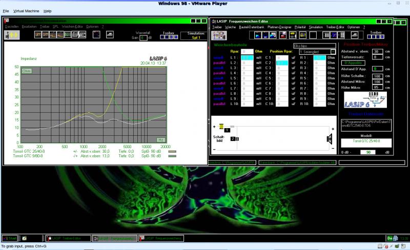

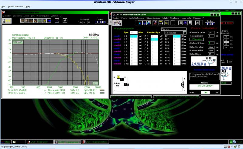

    Der Tieftöner ist eigentlich nicht schlecht, die Gehäuseabstimmung ist im Rahmen der Möglichkeiten auch OK (mehr Volumen würde natürlich nicht schaden).
    Leider ist der Mitteltöner nicht unbedingt das gelbe vom Ei - rückseitig geschlossene Konusmitteltöner haben meist eine ziemlich heftige Grundresonanz, die sich auch mit einer gut abgestimmten Frequenzweiche nur mit hohem Aufwand ausbügeln lässt.
    Wenn der Umbau möglichst wenig kosten soll, würde ich den Mitteltöner weglassen und eine 2-Wege Weiche aufbauen.
    Wenn es etwas mehr kosten darf, würde ich Mittel-und Hochtöner gegen irgendwas hochwertigeres tauschen - vorzugsweise von Visaton, da sich die Sachen dann mit Boxsim simulieren lassen.
    Angehängt sind die Bilder der 2-Weg-Simulation mit Lasip - dieses Tool ist allerdings bei weitem nicht so genau wie Boxsim.
    Edit: habe weitere Screenshots angehängt, da die Bilder durch die Skalierung der Forensoftware etwas unleserlich wurden.

        Die Pegelangabe beim Hochtöner kann ich auch fast nicht glauben - wenn sie stimmt wäre das Teil ein echtes Pegelmonster. Zum Glück kosten die Widerstände zur Pegelanpassung des Hochtöners nicht viel, den Hochtönerpegel zu ändern geht also nicht ins Geld, falls die Daten nicht stimmen sollten.
        2-Weg mit einem 10-Zöller muss nicht unbedingt Murks sein, viele PA-Boxen werden nach diesem Prinzip gebaut und der Tonsil-Tieftöner scheint auch einigermaßen Mitteltontauglich zu sein. Zumindest schätze ich ihn als besser geeignet ein als den bisher verwendeten MT.
        Natürlich würde es mit einem gutem Mitteltöner+Hochtöner noch besser gehen, ist dann aber auch gleich eine ganz andere Preisklasse.
