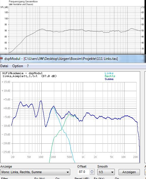

    Ob es als BR besser klingt, kann nur ein Versuch zeigen. Je nach Aufstellung und Raum ist mal BR besser, mal CB. Bei mir lauft die Concorde auch in CB und kommt ohne Anhebung fast bis 30 Hz.
    Eine Simulation hilft nicht weiter. Wenn du den Tiefbass anheben kannst mit dem Modul und der Bass dir gefällt, bleibe bei geschlossen.
    Oben Simu
    Unten Messung am Hörplatz

      Ist wohl auch eine Frage des möglichen Pegels.(Bei 40Hz macht das mit deinem Gehäuse das satte 10dB aus)
      Außerdem denke ich 35 L pro GF ist für geschlossen etwas zu viel,
      mit BR (38Hz Abstimmung),könnte dein Subwoofer um einiges "knackiger" klingen.
