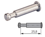

    Ich habe eine Frage an die Schreiner unter euch:
    Ich möchte aus Bucheleimholz diverse Bücherregale bauen.
    Prinzipiell sowas wie Ikea Billy, halt nur in massiv und geölt, passend zur Raumhöhe.
    Wie würdet ihr die Seiten und Boden/Deckelbrett (oben, mitte, unten) verbinden?
    Zuerst habe ich an Hettich VB35 gedacht. Dazu brauche ich nur ein 20mm Loch und das 32 Raster in das der Gegendübel geschraubt wird.
    Nun zweifele ich, ob dies hält. Bei den größeren Billyregalen werden ja lange Schrauben durch die Seitenbretter geführt. Dadurch kann dies natürlich nicht ausreißen. Eigentlich will ich aus optischen Gründen aber keine Schraube sehen, dennoch muss es was aushalten.
    Alternativ gibt es s.g. Enddübel, die weniger auffallen, die sind aber nicht für dicke Bretter geeignet. Ich hatte an 22mm Seitenwand und 18 mm (Leimholzmaß) Böden gedacht.
    Ergänzung: anstatt des Dübels mit dem Holzschraubengewinde unten, gibt es auch M4 Gewindedübel, die in eine Messingspreizmuffe eingeschraubt werden, dies hält vielleicht in Buche besser.
    Was würdet ihr nehmen?

    Die M4 Hülsen in den Seiten brauchst Du sicher nicht. Dafür ist Buche fest genug. Um die Last des Bodens noch besser aufzunehmen, wäre es günstig einen Lamello zu setzen.
    Ich weiß, daß Du danach nicht gefragt hast, aber ich würde das für sinnvoll halten.
    Ist nämlich unsichtbar
    Die untere Befestigung halte ich für sehr brauchbar. Der Kragen der Hülse trägt ja auch das Brett. Und von vorne und der Seite unsichtbar.
      • 12248
      Also, diese Beschläge halten schon, Grobgewinde für Holz.
      Lamellos oder zusätzliche Dübel sind hierbei allerdings sinnlos, da es nicht funktioniert.
      Der Boden mit dem Exenterbeschlag wird von oben auf die Metallstifte gesenkt, der Beschlag festgedreht.
      Wenn mir jemand zeigt, wie man Dübel/Lamellos dabei mit einführen kann, bekommt der von mir 100 Gummipunkte
      Es gibt allerdings andere Beschläge, die ähnlich funktinieren, wo aber der Exenter auf Abstand zur Bodenkante in einer Bohrung D=15mm sitzt und der MetallStift durch eine Kopfbohrung geführt wird.
      Hierbei ginge es.
      Häfele Minifix

          Ich hab mal mit diesen Möbelverbindern in meiner Jugend einen großen Einbauschrank gebaut (2,5 m hoch, 4 m breit mit Türöffung, darüber Hängeschrank, 19 mm beschichtet Spanplatte).Das Ding hat nicht im geringsten gewackelt und hat 15 Jahre gestanden.
          Es waren ähnliche wie vorgeschlagen, jedoch einfach massive runde Metallzylinder mit quer eingelassenem Gewinde und einer langen Maschinenschraube mit Innenimbus. Muss zuhaus mal schauen, ob ich noch welche habe. Waren recht teuer, aber sehr massiv.
          Die Verbindung kann ich nur empfehlen. Lediglich präzises Bohren ist angesagt.
