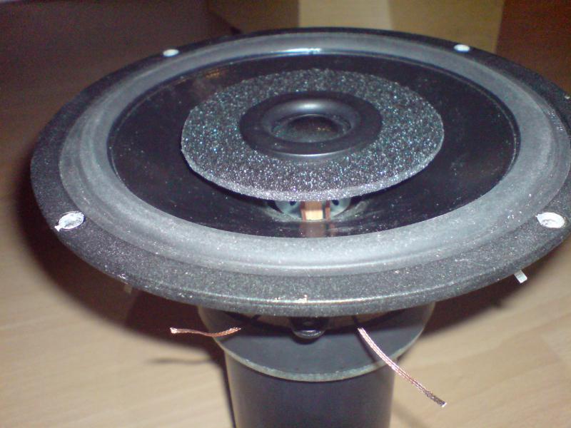

                          • m.brumbaer
                            • 11.11.2005
                            • 425
                            Hallo Fabio
                            ich mache damit auch gerade so rum. Einen Coax aus Vifa und bereits genanntem Dayton ND20 mit Holzstab durch die Polkernbohrung. Meine Hauptprobleme waren eine Senke bei 4kHz gefolgt von einem peak bei ca 8kHz ca. je 5dB.
                            Abhilfe war eine "Schallwand" für den ND20 mit Durchmesser 8cm aus einem recht stabilen Schaumstoff, ähnlich einer Laminatunterlage. Das Zeug für die Trittschalldämmung. Ergebnis war ein relatv gleichmäßiger f-gang.
                            Hatte vorher mit Datensätzen simuliert in boxsim. Hätte genauso gut direkt die einzelnen Treiber im Gehäuse messen können und schrittweise die Weiche aufbauen können. Der ND20 kostet glaub ich um die 11 Euro ob er vom Pegel passt?
                            Aber es wurden ja Hochtöner mit entsprechendem Wirkungsgrad und eigener Schallwand genannt.
                            Ich hänge noch ein Bild an zum besseren Verständnis.
                            Gruß brummi

                              Fabio, die Frage ob das "wirklich Dynaudio" ist, ist nicht trivial zu beantworten. Sagen wir mal so, Dynaudio war sicher bei der Entwicklung eingebunden, wo die Produktion letztlich stattfindet kann ich dir nicht sagen, das ist aber eigentlich auch nicht wichtig. Ein Magnetsystem kann man in Dänemark genauso zentrisch zusammenkleben wie in China.
                              Brummbär, deine Schaumlösung funktioniert bestimmt auch gut. Wenn du noch mal experimentieren möchtest, würde ich dir raten das gesamte Volumen innerhalb des Schwingspulenträgers aufzufüllen und nur einen kleinen Luftspalt von 0.5mm zu lassen. Durch den dünnen Holzstab (wenn ich das auf dem Foto richtig erkenne) kommt es zu einer Saugresonanz, weil der Luftzylinder einen Helmholzabsorber bildet.
                              Der zweite Effekt ist die Kantenreflexion an der Hochtönerfrontplatte, wie gesagt, das kann man stark abschwächen in dem man die Schallwand in eine Richtung viel länger macht als Streifen, auch oval geht oder breiter und eingeschnürt um den Hochtöner, viele Möglichkeiten. Die Kombination mit Schaum geht immer. Schau dir mal die Koaxial PA-Lautsprecher von BMS an. Deren Hörner haben sogar auf der Rückseite eine Art Wollsocke angezogen!
