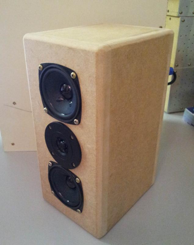

    Hallo!
    Gerade habe ich etwas ausprobiert, wenn ich die Übernahmefrequenz des Eigenbaus den ich seit einer Weile bastel von 5000Hz auf 3000Hz Runtersetze hört sich das ganze viel, viel besser an.
    Dafür ist der DTW72 nicht ausgelegt, ich könnte jetzt einfach das Konstrukt ne Stunde mit ausreichend Pegel laufen lassen um zu sehen wie lange der Hochtöner das überlebt aber vielleicht hat ja wer eine Meinung ob ich das so lassen kann

    Das kommt darauf an wie laut du hörst. Bis 95dB sollte alles OK sein, bei mehr wird es langsam gefährlich für den HT, d.h. in kurzen Spitzen verträgt er mehr, bei Dauerpegel über 100dB stirbt er wahrscheinlich schnell.
      • 2905
      Ist das Dein Entwurf mit dem FR 10?
      Dann reicht die Pegelfestigkeit mit Sicherheit aus.
      Faustformel für die elektrische Belastbarkeit bei gegebener Leistungsangabe ab bestimmter Frequenz:
      Halbierung der unteren Grenzfrequenz (also eine Oktave tiefer), halbierung der elektrischen Belastbarkeit in der Gesamtbox.
      Ohne weitere Infos wir aber nicht zu ergründen sein, weshalb die Verschiebung der Trennfrequenz nach unten so anders (besser?) klingt. Bei gleichem Summenfrequenzgang auf Achse ändert sich zumindest das Abstrahlverhalten/das Verhalten unter Winkeln.
      Ich persönlich würde ungeachtet der Belastbarkeit davon absehen, einen mit dickflüssigem Ferrofluid bedämpften Hochtöner mit einer Reso bei etwa 3 kHz so weit runter zu betreiben…

              Hallo und danke für die Antworten!
              Es handelt sich um zwei FRS8M wobei ich zersteinmal aber sagen muss, die habe/möchte ich verwenden da ich sie im Regal liegen hab und verbauen wollte.
              Das ganze ist eine Anordnugn von zwei FRS8M mit einem DTW72 in DAppolito Anordnung. Aber eben nicht echtes DAppolito und nur ein 12dB Weiche, zuerst dachte ich das es sich trotz der Trennfrequenz von 5KHz ausreicheng gut anhört.
              Aber mittlerweile bin ich damit nicht zufrieden und habe etwas rumgespielt.
              Ein einzelner DTW72 mit einem FRS8M und Boxsim Passivweiche hört sich wunderbar an, bzw. ausreichend gut für den Einsatzzweck.
              Aber mit beiden zusammen gibt es halt interferenzen zwischen den beiden FRS8M.
              Den DTW72 werde ich etwas zurechtschnippeln um alles enger zusammen zu setzen. Dazu bin ich aber noch nicht gekommen.
              Testweise mit Aktivweiche hat sich dann gezeigt, das wenn ich die Trennfrequenz auf 2-3KHz lege sich der Lautsprecher so anhört wie ich es mir vorgestellt hatte.
              Im Anhang die Boxsim Datei und ein Bild
