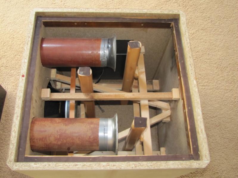

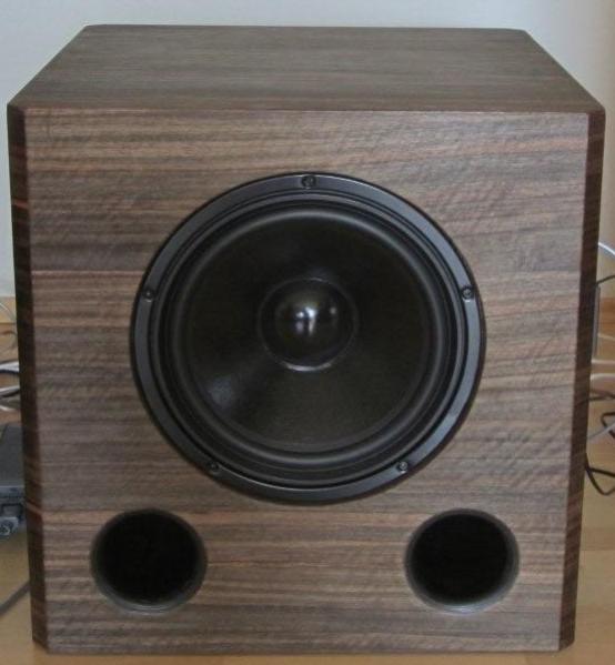

                      • 28349
                      Bei der geringen Rundung brauchst du nichts neu berechnen.
                      Warum länger? Je mehr Fläche der Kanal hat, um so länger muss er werden. Boxsim hilft.

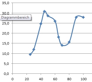

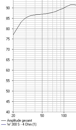

                      Bei dem Sub habe ich auch nichts neu berechnet, selbst hier ist die Rundung fast ohne Wirkung auf die Abstimmung. Nicht verrückt machen, die Rechnerei ist graue Theorie, der Raum sorgt für die Praxis.
                      Grün ist der Nahfeldfrequenzgang
                      Simu
                      Und das kommt am Hörplatz an, je nach Entfernung.
