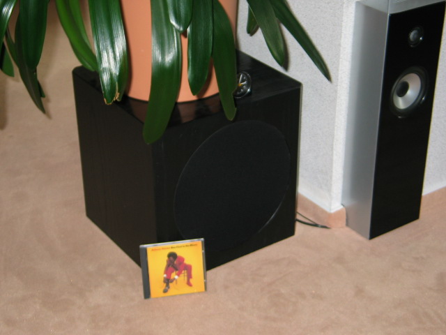

    nachdem der TML Sub so nicht weiter betrieben wird, hätte ich gerne eine Liter Zahl in dem ich je einen TIW 250 betreiben kann.
    Bei klamadu.de ist er in 45 Liter erst als BR und wohl später als CB betrieben worden.
    Gibt es sonst Empfehlungen?
    Danke im voraus

    Hab vor 10 Jahren den 250er in 50L CB gebaut. Mit Thommessen 2.0 Modul. Man wie die Zeit vergeht....
    War eine Empfehlung von Uibel.. guckst Du hier.. http://www.uibel.net/bauvor/bv_sub/osiris/osiris.html
    Für Musik fand ich ihn gut.. jetzt liegt er bei mir auf dem Estrich.. Muss ihn mal entstauben..
    Gruss Toni

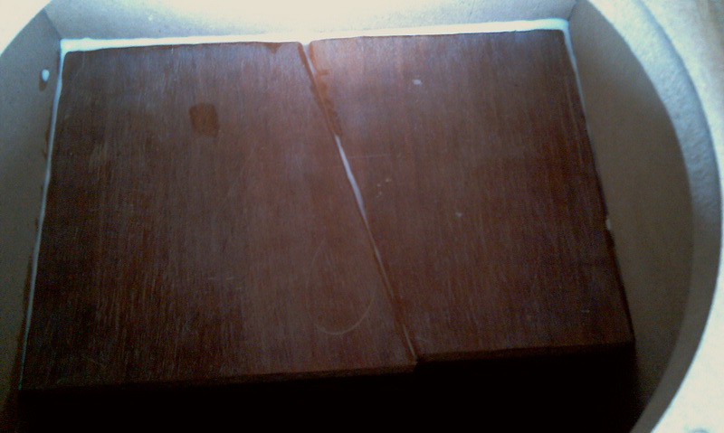

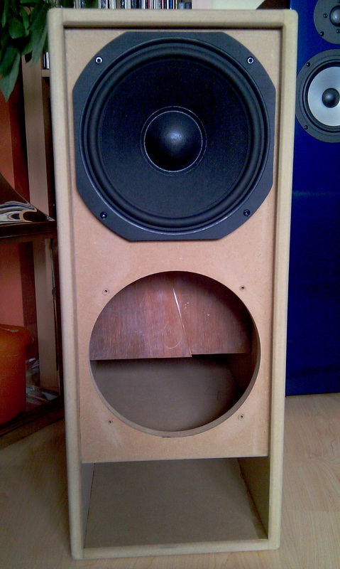

                      Heute in der Probeabteilung. TIW250 in 40 Liter CB.
                      Durch die untere Chassisöffnung habe ich in das TML Sub Gehäuse ein zweigeteiltes Brett auf einen Innenteiler geleimt und den oberen TIW250 wieder reingeschraubt, habe fertig, sozusagen. Waren 3 schnelle Schnitte mit der Zug-Kappsäge. Ablängen, teilen und einen zum anpassen.
                      Dann kam das Hypex wieder dran und den Sub anhören. Das Hypex ist ein feines Teil, kein Mittelton aus dem Chassis, es sei, man schaltet den Kippschalter um. Die Anfassqualität und akustische Regelung übertrifft das Mivoc AM80 und AM120 bei weitem. Da ist nämlich Mittelton noch im Signal. Es lohnt sich also doch, etwas mehr auszugeben. Das schöne an dem Hypex ist, über einen Kippschalter kann man dem Mittelton bis in den Stimmenbereich dazuschalten, dann kann man hervorragend die Lautstärke an die Box angleichen, Kippschalter zurück, nur Bass. G... ohne Geiz
                      Wie klingt es? Der Sub kam als TML tiefer runter, aber meiner Holden zu tief, es passte wirklich nicht. Jetzt passt es hervorragend. Jetzt werden die probehalber aufgestellten B170 genau da ergänzt, wo es fehlt, bis 100 Hz. CB gefällt mir besser als BR, kein Pegelgewinn, egal, ich finde es exakter.

                      PS: Die Rückseite von dem Brett ist nicht lackiert.
