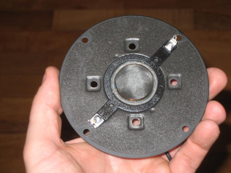

      Wie muss man sich eine verdreht montierte Kalotte vorstellen?
                ... siehe Foto, die Ausrichtung der Lötfahnen zu den Befestigungsbohrungen war falsch.
