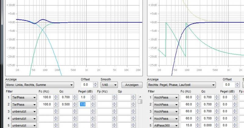

            Nach THX sollte der Sat mit 12 dB abfallen. Mit Amp also 24 dB.
            Wenn jetzt 36 dB oder etwas mehr abfallen ist es eine Glaubensfrage, ob man diesen unterschied wirklich hört.

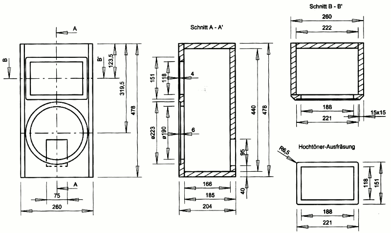

                #52
                Werter Admin,
                Beim LA BELLE CR auf der Homepage wird leider die Gehäusezeichnung nicht geladen. Die Hobby Hifi, habe ich mir zwar gekauft, aber dann verliehen

                          #57
                          Das könnte man machen, wenn die Belle CR nicht so steil abfallen würde. Mit dem 18 dB Tiefpass passt es nicht zusammen. Wenn der Sub steiler getrennt würde....
                          Simulatius.....geht doch mit kleiner Restwelligkeit.
                          SW auf 100 Hz (18 dB/Okt) + x dB Pegel. Die Belle CR hat einen Hochpass 8er Ordnung - wow. Das macht schöne Laufzeitunterschiede, ich weiß nicht....

                            Werter Admin,
                            Da haddu:
Ansichten: 1
Größe: 60,4 KB

                                #60
                                Werter Admin,
                                Wird heute noch aktualisiert. Danke für den Tipp.
                                @Chaomaniac: Danke für's Aushelfen.
