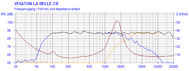

    Den Buckel bei 4000 Hz, sowie die Überhöhung bei 100 Hz können wir uns nicht erklären, da dies in unserer Messung nicht auftrat:
    Wir werden das überprüfen.
    Eine Senkung des Wirkungsgrades ist ebenfalls nicht drastisch zu erkennen (Mittlerer Schalldruckpegel: 88 dB (1W/1m))

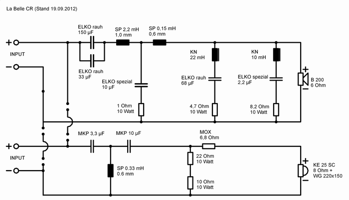

    Der angesprochene Hochpassfilter war notwendig, um einen möglichst identischen Klangeindruck zwischen La Belle, La Belle Center und La Belle CR zu bekommen. Hier mal die Weiche der La Belle CR:

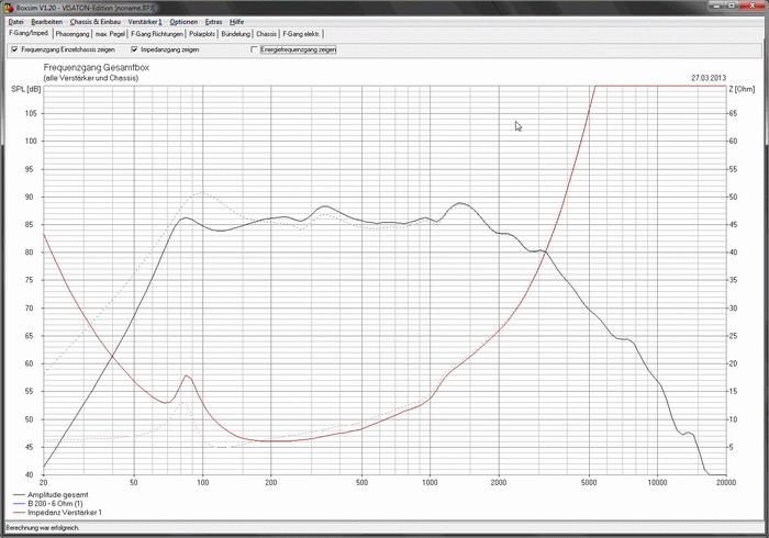

    Bezüglich der Simulation möchte ich nochmals betonen:
    Waveguides können mit BoxSim nicht sinnvoll simuliert werden! Des Weiteren sollte man immer im Kopf haben: Eine Simulation ist gut um die Entwicklung zu erleichtern und eine gewisse Basis zu schaffen. BoxSim liefert dabei sehr gute und äußerst realistische Ergebnisse. Aber: Reale Messungen und eine Vielzahl von Hörversuchen müssen immer folgen!
                Das ist gut zu wissen. Heisst, bei 5 baucgleichen kann der HP einfach wegfallen.

                  Nein, sollte man nicht. Außer man hat einen aktiven und vernünftig platzierten Hochpassfilter.
                  Hier der Grund:
                  Der B 200 benötigt für ein geschlossenes Gehäuse eigentlich ein sehr großes Volumen. 20 l sind hier deutlich zu wenig. Dadurch bekommt man eine enorme Überhöhung aufgrund der hohen Gesamtgüte. Der Kondensator entschärft das etwas.
                  Hier mal der Vergleich:
                  _ = mit Kondensator; ... = ohne Kondensator
                  Sebastian

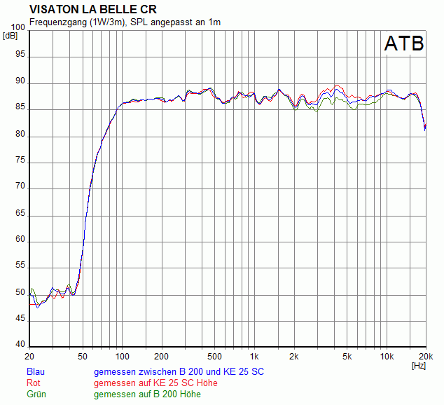

                            Weis man schon, wo die Diskrepanz zwischen der HH-Messung und der Visaton-Messung herkommt?
                            Gruß, Henrik
                            • VISATON
                              Administrator
                              • 30.09.2000
                              • 4537
                              Wir haben nun die Differenzen zwischen der Hobby HiFi Messung und unserer ermitteln können. Die Überhöhung bei 4000 Hz kam durch die vertikale Mikrofonposition. Die LaBelle CR wurde bei uns, wie die anderen LaBelle Derivate auch, auf Achse zwischen B 200 und KE 25 SC ausgelegt. Hobby HiFi hat die LaBelle CR auf Höhe Hochtöner gemessen, was die Überhöhung ergibt.
                              Hier mal der Messvergleich der unterschiedlichen Messachsen:
