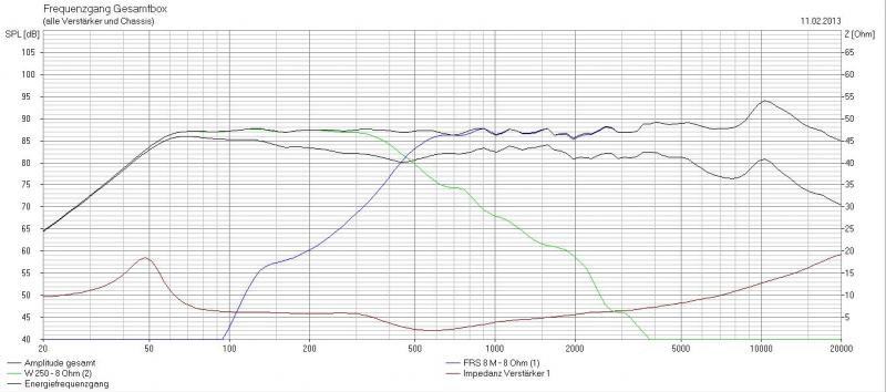

        Auch bei dieser geschlossenen Kiste ist die elektrische Belastbarkeit des Mittel/Hochtöners die Crux. Es bleibt bei rund 103dB Maximalpegel. Immerhin doppelt so laut wie der originell abwegige "Extrem-Monitor". Bassreflex in 70L macht ein Bückelchen von nur 1dB Höhe - vernachlässigbar. Dagegen steigt der Maximalpegel ab "Kickbass" nochmals um 10dB ...
        Anbei ein frisches Boxsimprojekt. Bei Fostis Weiche ging die Impedanz in die Knie, jetzt ist es eine 8Ohm-Box. Auch die Bündelung ist mit einer etwas höheren Trennung deutlich gleichmäßiger ... wenn jemand auf diesen Fetisch abfahren will ...

            Zwei Tage sind vergangen und einige Simulationen später kann ich sagen dass der W250 und der FRS8M sehr gut zusammenpassen. Alternative Bässe sind W200, W200S, und W250S, ... der W300 und W300S passen ebenfalls, ...
            Zum Hochtöner, ääähhhhh, ne zum BB muss ich wohl nichts sagen, der passt mit Trennung ab 500-1000 Hz zu dem meisten Bässen welche ich genannt habe. Bei den meisten Bässen kommen Trennfrequenzen rund um 800 Hz zusammen.
            Das Abstrahlverhalten sieht nicht schlecht aus, und auch die Tonalität, laut Simulation, sieht nicht übel aus, ... Ein Zweiweger mit dem frs8M funktioniert! Das kann man eindeutig sagen, ....
            ich tendiere trotzdem eher zum Dreiweger, für wenig mehr Geld kommt erheblich mehr an Akustik zustande, ... Beim Mitteltöner tendiere ich zum teuersten SC13 oder zum günstigsten M10, beide bekommt man gebändigt, der M10 benötigt etwas mehr an Korrektur, ...
            Der Hochtöner ist bei den eingesetzten Mitteltöner unbedingt für den Superhochton und leicht drunter erforderlich. Ich tendiere zum TW6NG weil ich diesen gut kenne oder den Tw70, den ich nur einmal eingesetzt habe und ich ihn etwas langweiliger in Erinnerung habe. Eine kleine Kalotte würde ich nur einsetzen, wenn diese klein ist und man diese nahe an den Mitteltöner ranrücken kann, ... bei Visaton weiß ich nicht genau was man da verwenden könnte, SC... oder so.

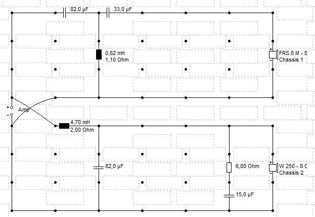

                Hallo, ich bin neu hier im Forum.
                Ich habe schon diverse Visaton Bauvorschläge nachgebaut, nun habe ich noch noch je zwei W250, M10 und TW6NG (8ohm). Ich habe bis jetzt immer nur die Frequenzweichen nachgebaut, aber noch nie eine selber berechnet/geplant.
                Die Trennfrequenz 800 / 5000 Hz , 70 l Bassreflex.
                Würdet ihr mir bei der Planung der Frequenzweiche behilflich sein?

                  ich halte den M10 für einen schwer zu bändigen MT. Der verschlingt einiges an bauteilen. Für das Geld, was die bauteile kosten, bekommst du evtl. einen besseren MT. z.B. den SC13. Auch der HT hat keinen wirklich schönen f-gang. Auch hier würde ich evtl. einen anderen HT suchen.
                  Ich hab mal kur mit boxsim gespielt. Die 3 Chassis einigermaßen in einklang zu bringen ist nicht ganz einfach und verschlingt einiges an bauteilen.
                  Ich kann morgen bestimmt mal mich länger damit beschäftigen. Wenn das Projeket zum abschluß kommt, würde ich den fertigen LS gerne mal hören.

                  Hab da mal was angehängt

                    guck mal im anhang. ich bin davon ausgegangen, dass die elkos und widerstände preisgünstig sind.
                      krabat
                      nochmal leichte verbesserungen, u.a. eine kleine drosselspule 33µh (1,50eus) für einen sperrkreis gegen die 12khz spitze. der grundton um 700hz - auf der spitzigen resonanz des mt ist weiter geglättet. die phasigkeit bei 600hz bleibt aber leider, da ist nichts zu machen.
                      es geht also doch was, und das sogar simpel und preisgünstig. nicht zuletzt wegen der endkontrolle ist messtechnik dann aber sehr wertvoll. die von boxsim ausgegebene linearität von immerhin nur +/- 1db wird sich in der praxis nur durch feintunig an der fertigen box erreichen lassen - mittels messtechnik!

                        sieht gut aus
                        aber simple? ca 20 Bauteile sind schon nicht wenig. Natürlich kann man das so machen. Als Projekt vieleicht auch reizvoll. Und mit Messtechnik kommt da auch evtl. was gutes raus. Man steckt auch da sehr viel zeit rein.
                        Was ich sagen möchte, ich persönlich halte die Chassis für nicht so hochwertig, für den großen aufwand, der betrieben werden muß. Die Chassis sind vorhanden, also brauch man nur die Bauteile für die weiche ( wird so 30 - 40 € sein ). Wenn ich alles zu hause hätte, und daraus eine Partybox machen würde, wäre das was anderes.Wenn man noch mit messen es genau will, muß man auch noch etwas an Talern dazurechnen. Die Frage ist : Lohnt sich das ?
                        Ich will das hier keinen ausreden oder schlecht machen. Jeder muß das für sich selber entscheiden. Ich würde nur als Test-box oder Party-box machen.
                        Aber wenn ich es machen müßte, würde ich deine weiche nehmen, keine Frage.

                          einmal sollte ausnahmlos jede simulation durch messtechnik bestätigt werden. die angegebene weiche ist aber auch simpel, weil recht robust. keine empfindlichen stellen, an denen es auf 2..3% ankäme. geschickt finde ich die bypass-kondensatoren über den 18db-gliedern (copyr. K.E.F.), die die impedanzspitzen der mt/ht-sektion lammfromm machen. und relativ billig ist die weiche.
                          eine finderübung, mehr nicht. 'glaube kaum, das der fragesteller darauf zurückkommt
