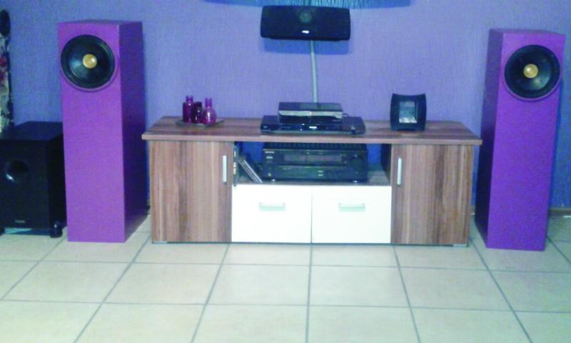

              • boeserody
                • 09.05.2012
                • 833
                BG20
                Oder diesen evtl :
                http://www.visaton.de/de/chassis_zub...nd/bg20_8.html
                Allerdings mit frequenzweiche.
                Gehäuse um 40 - 50 l.
                Hab dieses WE ein Paar verbaut. Erstmal für das Schlafzimmer. Klang ist gut.
                Aufwunsch kann ich ein Bild und die BoxSim-datei hochladen

                • Birdi
                  • 30.01.2013
                  • 8
                  Naja der hat ein zu großes Volumen, da der Verstärker stereo hat bräuchte ich zwei und dann ist das für den mobilen Einsatz schon seeehr groß. Aber danke, ich freue mich über jeden Lautsprechervorschlag den ich bekomme (:
