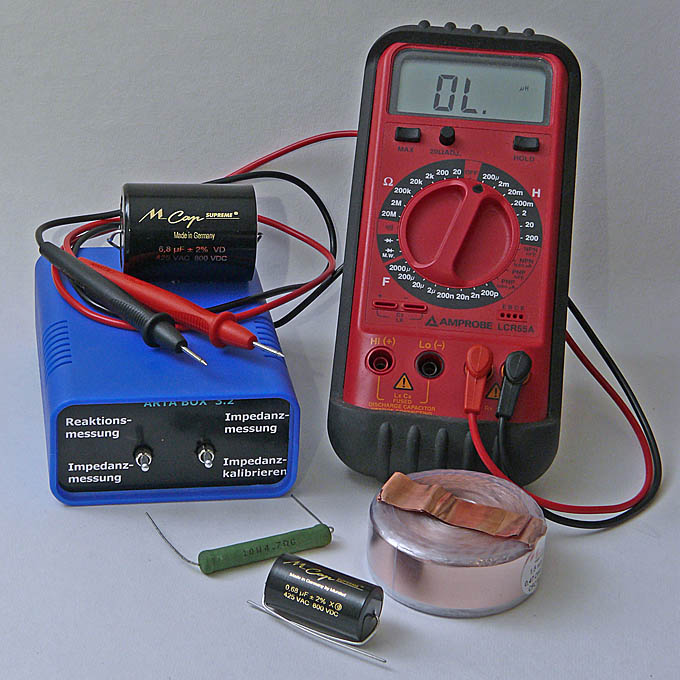

                        Es geht mir eigentlich darum, einen Neuling des Boxenbauens, mitteilen zu können, wenn er z.B. vom Verstärker her mit 4 qmm kommt, dann
                        a) ein 30 cm Basschassi verwendet, macht es Sinn eine Spule zu verwenden, die einen Querschnitt von z.B. 0,3 qmm hat?
                        b) parallel zum Chassis sollte er Ø 0,6 ( Ø 0,71) mm (=0,28 qmm bzw. 0,38 qmm) nehmen. Als Luftspule oder als Kernspule?
                        c) sein Chassis ist ein W100 …
                        Wenn also eine Box 200 Watt Leistung benötigt für die Lautstärke x dB, dann fließt nicht nur 1 Ampere.
                        Ein weiter Punkt wäre der Dämpfungsfaktor.

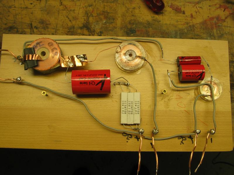

                        Da ich Zweiwege-Fan bin halten sich meine (Luft)Spule in bezahlbarer Größenordnung, so dass ich für mich sagen kann, die CFC16, Bandspule, ist meine Lieblingsspule. Sie hat nur den Nachteil, dass das Abwickeln unterlassen werden sollte, weil sie sonst auseinander fällt. Keine selbstgerechneten Zwischenwerte.
                        Der Aufwand den ich betreibe ist schon recht hoch. Die letzten Feinheiten an allen Bauteilen herauskitzeln führt meiner Ansicht nach erst zu einer hervorragenden Box. Sonst kann ich dieses Hobby bleibenlassen, mir eine günstige „Lautsprecherbox“ kaufen und mich meinen anderen Hobbys widmen. Dann hätte ich auch viel Geld gespart.
                        Soviel baue ich nicht im Jahr, dass es mir auf die paar Euro ankommt. (ein Raucher benötigt für seinen Genuss wesentlich mehr Geld). Bedenke ich, dass dieses „selbstgestrickte Ding“ bis zu meinem Ableben einen sehr guten Klang von sich geben soll. Dann soll es mir auch etwas Wert sein.
                        Zurück zum Thema: Wie sage ich es meinem Kind - äh - dem Neuling.
                        „Um den Geldbeutel zu schonen, solltest Du nicht überdimensionieren“ gut - d.h.
                        ein 3“ Lautsprecher bekommt die selbe Spule wie ein 12“.
                        Oder differenzieren wir.
                        Gruppe bis 4“,
                        Gruppe 4“ bis 8“,
                        Gruppe 8“ bis 12“.
                        oder nicht?
                        Anders gefragt: Hat eine überdimensionierte Spule Nachteile (außer den Kosten)?
                        @jhohm, glaube mir, an Bauteilen und Messgeräten fehlt es nicht.
                        Wenn sich’s vermeiden läßt meide ich Elkos aus besagtem Grund.
                        Im Bild mein Messgerät

                            ....die CFC16, Bandspule, ist meine Lieblingsspule. Sie hat nur den Nachteil, dass das Abwickeln unterlassen werden sollte, weil sie sonst auseinander fällt.....
                            Das ging prima bei mir. Nur wieder Aufwickeln ist nicht möglich. Links oben war mal 2,2 mH, jetzt 0,68.
