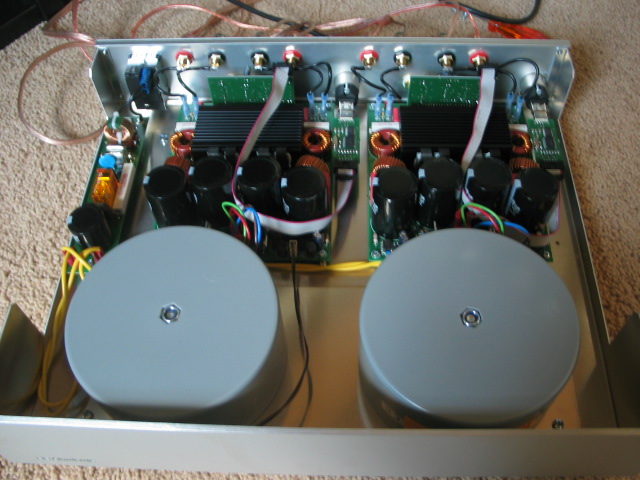

    Ich glaube, du willst ein Problem lösen, das nicht existiert. Mein VV hat 2 Ausgänge, die habe ich genutzt, um die 4 Eingänge der Endstufe zu speisen. Bin kein Experte, aber Impedanz ist in dem Fall wurscht, die Endstufe bekommt immer die gelieferte Spannung des VV, egal, wie viel Ausgänge dran sind. Wie bei 230 Volt-Steckdosen.

        Stimmt (meist). Bei mir sitzt die Weiche (DSP) in den Endstufen.
        Die kleinen Platinen vor der Rückwand mit 8x cinch.
