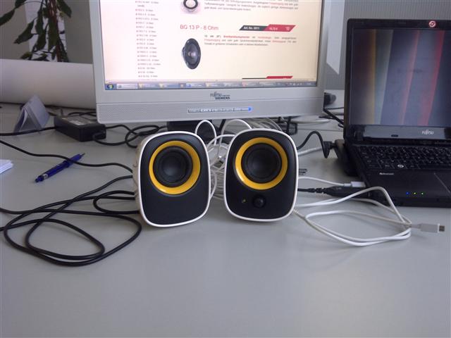

              in meiner Kunststoff- und Cockpitschulung, welche ich weltweit in all unseren Werken abhalte, reisen immer diese kleinen BÖXCHEN mit, ...
              ich habe sie mal am Notebook vermessen und sind nicht so übel wie erwartet, unter 180-200 Hz ist wirklich nicht mehr viel da, aber ab 200 Hz könnte man einigermaßen neutral abgestimmt schon ganz schön viel erreichen, ein Sub muss halt den Grundton mit übernehmen, NICHT ganz im Sinne von HIFI. Es geht aber.
              die 5 cm Breitbänderchen von Bose gehen ja auch und diese sind sogar hoffnungslos überteuert.
              Die Böxchen müssen klein und im flieger transportierbar sein und zusätzlich müssen sie aktiv sein, die Stromquelle ist der Notebook. Kosteten auch keine 20 Euro. Da lohnt KEIN Selbstbau. Aber nachbauen könnte man so etwas in der Art schon.
