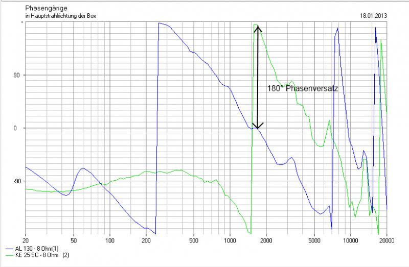

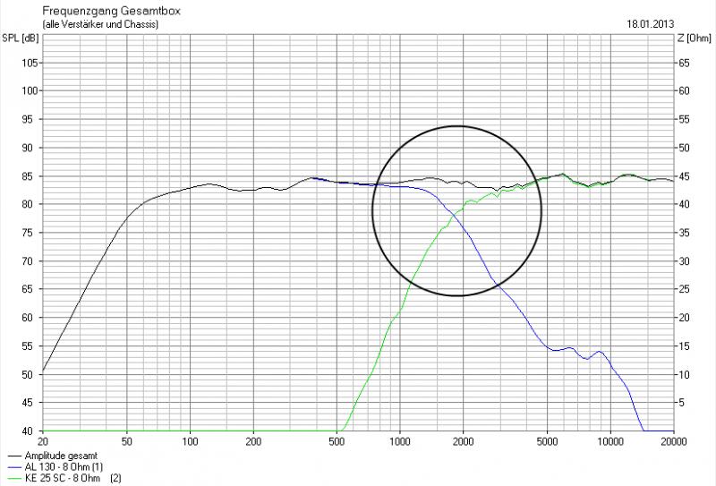

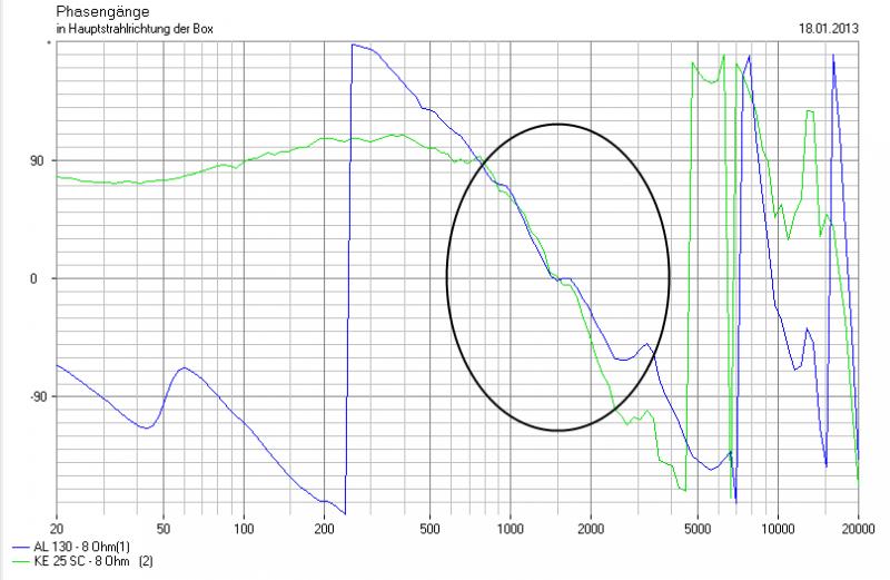

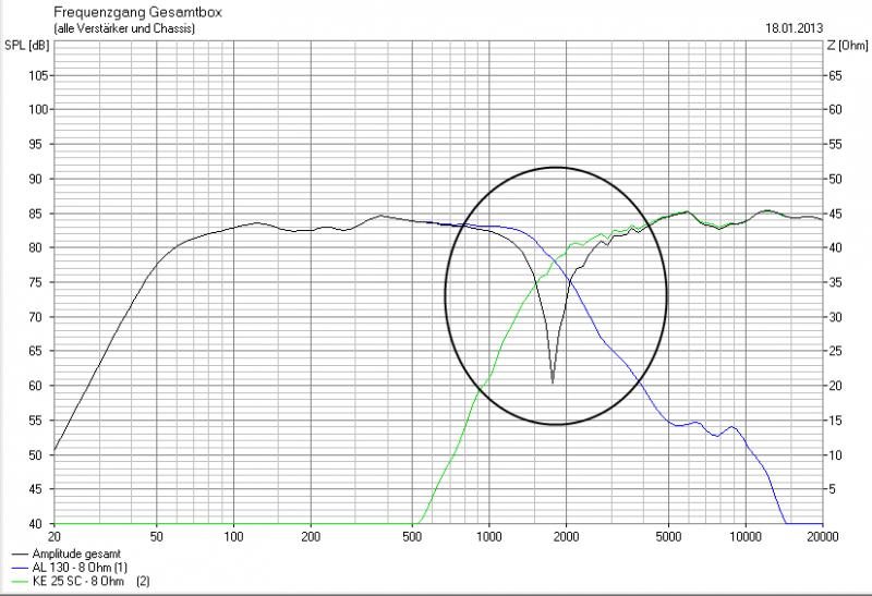

                      Zitat von PeterFW Beitrag anzeigen
                      Wie wichtig ist der Phasengang bei sowas und wie macht er sich bemerkbar?
                      Der Phasengang beschreibt das Zusammenspiel der Chassis im Bereich der Trennfrequenz, hier sollten die Graphen möglicht nahe beieinanderliegen.
                      Bei der Trennfrequenz tragen Tieftöner und Hochtöner gemeinsam zur Schallabstrahlung bei. Wenn nun die Tieftönermembran gerade eine Vorwärtsbewegung macht, die Hochtönermembran aber eine Rückwärtsbewegung, dann löschen sich beide Schallanteile gegenseitig aus. Die Phase der beiden Chassis ist dann um 180° verschoben. Der Fequenzgang des Lautsprechers hat dann eine tiefe Senke, der Bereich wird zu leise wiedergegeben, das kann man hören.
