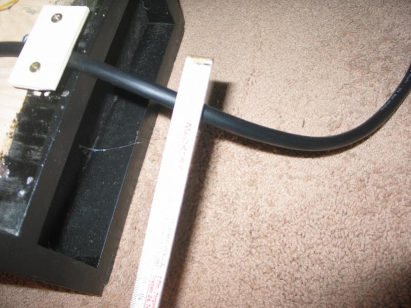

      Die Weiche zentral zu machen ist einfacher und schonender, dann 4/6-fach-Kabel nehmen.
      Ich habe das 4-fache Kabel. (Anhang)
