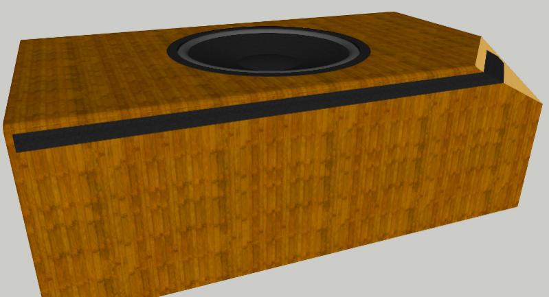

    Kantenreflexion dämpfen?
    Angenommen man bringt an der Schallwandkante einen genau definierten gedämpften Resonator an, könnte dadurch die Kantenreflexion nennenswert abgeschwächt werden?
    Die Box im Bild hat 30cm Schallwandbreite. Das maxima der BSD tritt demnach bei ca. 900Hz auf.
    (Das Gelbe ist die Schnittebene)
    Angenommen das Basotect o.Ä. das im Schlitz steckt, reduziert die Schallgeschwindigkeit auf 250 m/s (?), dann müsste der Rohrresonator (hier als Schlitz) 70mm tief sein.
    Wäre das einen Versuch wert? Kritik? Anregungen?

    Keine Ahnung, ob das funtioniert. Aber bei der Berechnung ist nicht berücksichtigt, dass der Abstand Chassis - Kante unterschiedlich ist, also ein weiter Frequenzbereich "behandelt" werden müsste.

      Mhm das stimmt! Man müsste alternativ die Resonatortiefe schrittweise erhöhen bzw. mehrere Register machen. Käme ohnehin der Stabilität entgegen! Ob im allgemeinen bei dieser Dimensionierung das benötigte Resovolumen und Absorbermaterial ausreichen würde, wäre schon interessant.
        • 28393
        An dem Resonator zweifle ich, ist aber nur Bauchgefühl. Stark verrundete Kanten funktioniern aber. Man kann ja auch eine Schicht Absorber auf die Seitenwand packen. Bleibt noch die Frage, ob man das hört.

          Die Lage der interferenzbedingten Unregelmäßigkeiten auf der Frequenzskala und die Intensität sind richtungsabhängig. Soll heissen, lohnt nicht. Guck dir mal ein entsprechendes Boxsimulationsding an.
          Beispiel AL130 mittig in 50x50cm^2 Schallwand. Alternativ die aussermittige Montage - und? Besser wird der Resonator wohl auch nicht werden.
