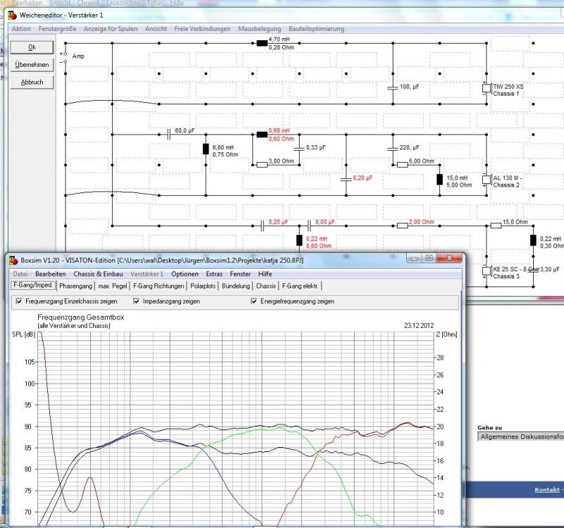

                Hallo Berth
                Weil bald Weihnachten ist: Katja 250 = TIW 250, Al 130 M und KE.
                Da passt alles. Gute Chassis, F-Gang (bewußt im HT etwas leiser wegen Abstrahlung), anpassbar je nach Situation, F-Gang unter Winkel, Energiefrequenzgang, Phasenbeziehung und Bündelung. Wenn das nicht gut klingt....
                Kann auch mit dem TIW 300 gebaut werden, Weiche leicht angepasst, habe ich auch auf Lager....den Plan.
