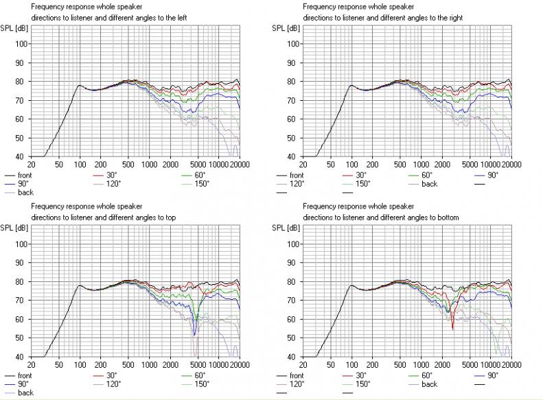

Ich habe den CP 13 in der BlueSat gehoert (HobbyHifi Bauvorschlag), da klang sie recht gut. Man muss allerdings sagen das diese Lausprecher fuer einen max. Pegel von 95 dB konstruiert sind - viel mehr wuerde ich diesen Hochtoenern auch nicht zutrauen.wer rechtschreibefehler findet darf sie behalten!Kommentar
Stimmt! Hab' sogar die besagte HH-Ausgabe da. Das simuliert sich dann so (Trennfrequenz 5kHz):
Damit sollte sich doch ein schnuckliger Wandboxen-Prototyp mit FRS8 (weil vorhanden) basteln lassen.Angehängte DateienKommentar
