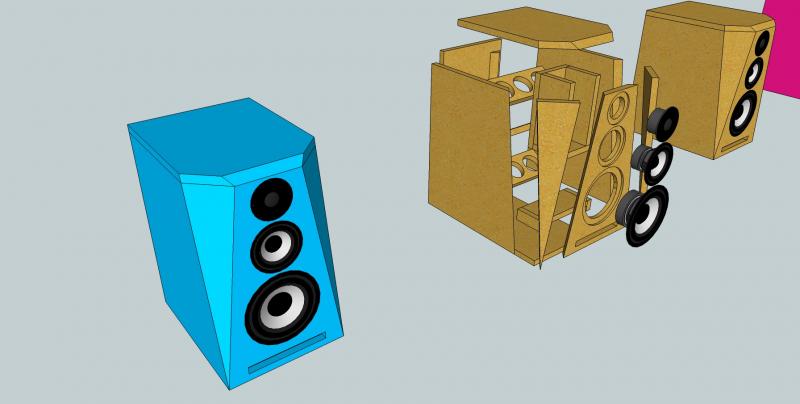

        Moin,
        so was ist einfach mit Sketchup zu erstellen.
        Modelle von Speakern gibts im Internet, diese kann man auch anpassen und skalieren.
        So kann man in 3D planen und sehen ob alles passt.
        Wenn man sich erstmal an Sketchup gewöhnt hat, dann ist es recht einfach.
        Gruss Mad

          Hallo Mad,
          deine Beispiele sehen wirklich super aus, da werde ich wohl ein wenig üben müssen.
          Wolfgang
