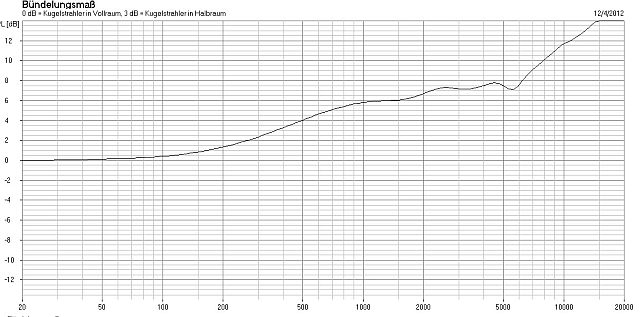

    S.L.O.W. steht für Super Lautsprecher Ohne Waveguide
    Die Idee schwenkt von der Ergänzung großer TT mit kleinen BB zu der Ergänzung kleiner TMT mit großen HT.
    Der AL130 bringt: viel Hub - auch als "M" mit sehr wenig Intermodulation, Klirr, einen glatten Verlauf im Mittelton, hat geringen Volumenbedarf bei angemessenem Tiefgang - 45Hz Reflexfrequenz sind auch ohne Equalizer sinnvoll. Bis auf den doch leider etwas bescheidenen Wirkungsgrad und hohen Preis ein perfekter Kompromiss, finde ich.
    Nun könnte man das Sahneschnittchen mit einer 19..25mm Kalotte verbinden, etwa a la TafAl. Das bringt aber ein vergleichsweise tendenziell ungleichmäßiges Abstrahlverhalten mit sich. Ein Waveguide aka Wellenformer kommt wegen der notwendigen Baugröße kaum in Frage.
    Mit einer nackten 42mm Membran im Hochton kombiniert wäre der Übergabebereich von der Bündelung her einwandfrei (boxsim), selbst dann, wenn die Frequenz 3..4kHz beträgt. Es gibt Breitbänder, die eine hinreichend kleine Bauform haben, um geringe Chassisabstände zu halten, die ausreichende Belastbarkeit mitbringen, die ab 3kHz auch für höhere Pegel als BB-typische 80dB taugen, bis 20kHz abstrahlen, bis 10kHz trotz großer Membran so gut wie eine 25mm Kalotte, und bezahlbar sind.
    Mir geht es dabei insbesondere um ein wärmeres Timbre durch die engere Abstrahlung. Kleinboxen wirken oft etwas gleissend, auch wenn der Frequenzgang auf Achse potteben ist.
    Kann der AL130 bis 3.5kHz betrieben werden?

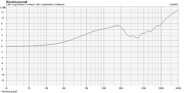

      Den "M" habe ich ja schon. Leider konnte ich mit boxsim den angegebenen Wirkungsgrad von 90dB nicht herausholen, sodass mir zur Zeit die angepeilte 3-Wege-Kiste mit 12" TT weniger sinnvoll erscheint. Der Maximalpegel würde thermisch deutlich durch den MT begrenzt. Es fehlen 3dB, mithin 50% an headroom.
      Diese Minibox ist nun eine Zweitverwendung. Darin sind +/-5mm Hub durchaus eine Menge. Das niedrigere Qt erlaubt kleinere Gehäuse, und größer/gleich 82dB für 2.83V - "1Watt", hätte ich dann auch gern ... .
      Es soll eine Reprise auf die 70er-KEF-Reihe werden, die in den höchstbewerteten Modellen den großen T52 HT einsetzte.
      Hier mit zwei B110: http://www.meridian-audio.info/public/m2%5b387%5d.jpg
      Angehängte Grafiken zeigen die Bündelung einmal mit 25mm Kalott ab 1.7kHz (TafAl) und zum zweiten mit 42mm BB ab 3.5kHz jeweils im 21cm breiten Gehäuse.
      Die erste Lösung hadert mit mehreren Mechanismen im gleichen Frequenzbereich um 2kHz. Zunehmende Bündelung vom TT, keine vom HT, Kantenreflektionen an der Schallwand und das "lobing" auf der Trennfrequenz wegen des Treiberabstandes. Die zweite Lösung verläuft mit gleichmäßiger, leicht zunehmender Bündelung. Die starke Zunahme gegen 10kHz findet so nicht statt, weil die Membran in Teilschwingungen arbeitet, was boxsim nicht berücksichtigt. Laut eigenen Messungen ist die Abstrahlung des kleinen BB (Peerless FR2.0) bis 60° mit der einer 25mm Kalotte vergleichbar.

          Zur Kombination 2" + 5": Ist damit ein (Auf-Wand-)Lautsprecher ganz ohne Lobing im Uebernahmebereich realisierbar? Theoretisch minimal machbarer Abstand zwischen den angedachten Treibern: 104mm. Das entspricht einer Uebernahmefrequenz von 827Hz (1/4-Wellenlaenge). Meinungen?
          • fabi
            • 05.01.2008
            • 1472
            Das sollte zu schaffen sein. 300Hz fs sind mit entsprechendem Rückvolumen kein Problem. Bei entsprechend steiler Trennung sollten 800Hz ebenfalls möglich sein, Maximalpegel geht einiges, definitiv mehr als mit einem 5"er, damit aus der Kombi halbwegs was rauskommt, muss ein Tieftöner (nicht nur ein Subwoofer) her.
            Was ich kritischer finde: Die Bündelung wird zwar ganz nett sein, im Wohnraum aber ziemlich unkritisch. Viel deutlicher wird man die Feinauflösung bei hohen Frequenzen vermissen. Eine 40mm Kalotte bis 15kHz bei volle Pegel und feinster Auflösung (gleichmäßiger Phasengang, kein verzögertes Ein- und Ausschwingen, für die "Wissenschaftler" ) halte ich für schwierig zu realisieren. Die Bündelung ist für hohe Frequenzen stärker als bei sonstigen Boxen, Wohnräume sind im Hochtonbereich ohnehin stark bedämpft, der Gesamtpegel am Hörplatz wird für hohe Frequenzen stark abfallen, die Feinheit im Superhochton wird fehlen, selbst mit Entzerrung wird man sich schwertun.
            Kurzum: Das wird nicht sonderlich gut klingen, zumindest mir ist feiner Superhochton mit entsprechendem Pegel deutlich lieber als die Anpassung des Bündelungsverhaltens. Gibt hingegen sicher Leute, denen das vorgeschlagene Konzept gefällt. Etwa für klassische Musik mit Bass und Bariton, wo oberhalb 8kHz ohnehin wenig los ist, könnte davon profitieren.
