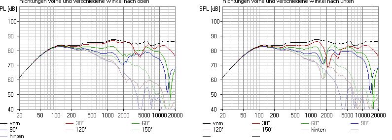

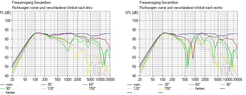

                    Dann vergleichen wir mal:
                    aria mht 2 center
                    bijou 170 liegend
                    Hier ist die B 170 liegend eindeutig besser.
                    Baue die B 170 3x für die Front, wenn es geht stehend, sonst Center liegend. Ist besser als die Aria und deutlich preiswerter.
