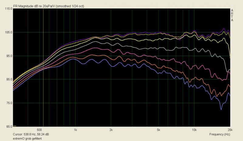

        für diejenigen die den thread mitverfolgen, anbei die neusten bilder, ...
        probeschallwand und die beiden ersten messungen
        bernd hat gute arbeit geleistet, ...
        gibt es verbesserungsvorschläge?
        ps, es ist immer noch was drin, ....

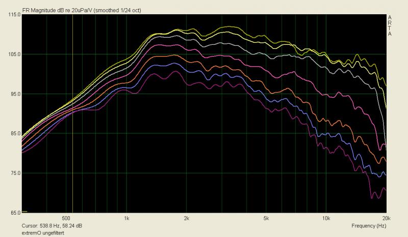

                  noch die ungerfilterte messung zur langen seite hin, welche etwas besser aussieht, ... bernd und ich sind sich einig dass wir die boxen mit den hochtönern nach außen abstimmen unter 15 bis 30 grad, ... also stehen die boxen mehr oder weniger parallel, ...
                  allgemeine frage: sollen wir aufhören, ... nervt euch dieser thread oder warum kommt kaum rückmeldung?
                  es wird alles sehr eng, noch eine starke woche, ... und zum treffen sollen die extremos fertig sein, ...
                      Och, ich hätte eine ganze Menge Anmerkungen. Die will aber niemand je hören. Mangels Nachbaubarkeit und wegen dem recht hohen Preis ist das Interesse hier wohl noch geringer. Die zunächst rein theoretische Frage, ob's und in welcher Hinsicht es denn klappt, den großen TMT mir einem Wellenformer zu kombinieren ist noch nicht berührt worden. Ausser beim Maximalpegel. Da würde ich mir wünschen, ihr weist die 110dB nach - so richtig nach AES-Definition. Aber ich werde wieder "komisch" ... bin gespannt!
                        • 5918
                        Da mache ich mir keine Sorgen, der beste Beweis, daß Timo es kann, war die GF250/KE25 Kombi. Die war sogar ohne WG spitzenmäßig. Mit eigenen Augen gesehen und mit den Ohren gehört.
                          • 10622
                          so einen post habe ich schon lange erhofft, ... nachbaubar? soll das kellerprojekt nicht sein, ... aber das teil wird aktiv umgesetzt, mit aktuellen treibern mit ähnlichem tsps geht das natürlich und den hochtöner gibt es für 50 euro, die aktiveletronik wird günstiger sein wie jedes timmermansprodukt, ... 200 euro aktivelektronik, 100 euro gebraucht bass und 50 euro hochtöner, ... ist nicht soooo teuer, pro seite, ...
                          oh, theoretische frage? die habe ich doch zigmals widerlegt, ... oh welch ein schlimmes abstrahlverhalten, ein soooo großer tmt kann doch keinen mittelton übertragen, ... so etwas kann doch garnicht klingen, von der theorie schon falsch, usw und so fort, ...
                          wir wollten die retro innerhalb knapp drei wochen nachbauen mit einer etwas besseren anbindung zwischen tmt und hochton und zusätzlich eine einfach zu bedinende aktivlösung verwenden, ... die waveguide funnktioniert, wie die messungen zeigen, ... wieso soll die box nicht funktionieren, die größte unbekannte war das waveguide und das konnten wir heute erfolgreich messen, ... gut, die messung zur kurzen seite hin ist nicht ganz sauber, wird man sehen wie sich dies auswirkt, ... ist aber bei jeder box so gewesen die ich als großen zweiwegerich umgesetzt habe, ich habe dann immer auf 30 grad abgestimmt, da sind die schweinereien verschwunden, ...
                          zu den 110 dB, wir müssen doch nichts beweisen, es geht um einen hohen unverzerrten pegel, ... überaus hoch, und für die meisten mietswohnungen zu hoch, ... die gf250ke25 box reichte alleine aus um parties damit zu machen, ... ein ordentlicher sub drunter und fertig ist es für fast alle gelegenheiten, ... natürlich nicht für sehr große turnhallen, aber mein knapp 100 qm wohn kino esszimmer wurde ausreichend beschallt, ...

                            so einen post habe ich schon lange erhofft, ... oh welch ein schlimmes abstrahlverhalten, ein soooo großer tmt kann doch keinen ... die waveguide funnktioniert ... habe dann immer auf 30 grad abgestimmt ...
                            Ich freue mich deinen Erwartungen entsprochen zu haben. Mir fehlt allerdings das vereinte Abstrahlen TMT + Wellenformer horizonatl und - vertikal. Ich will dass die Abstrahlkeule nach oben steht.
                            zu den 110 dB, wir müssen doch nichts beweisen ... mein knapp 100 qm wohn kino esszimmer wurde ausreichend beschallt ...
                            Doch, müsst ihr beweisen. Zur Not mit Verlust. Wer 110dB sagt muss auch mal HTs abrauchen. Wie unernst ist sonst diese Angabe? 100qm Esszimmer, da kann man sich die Servietten wohl sparen?
                              nein, ich muss keine hochtöner abrauchen, denn während der entwicklung zum kleinen feigling konnte der hochtöner beweisen dass er ohne waveguide größte lautstärken beherrscht, ... ungefähr 20 freunde haben es gehört, ... soviel zum beweisen, ... wir haben so laut gehört dass einige den raum nach kurzer zeit verlassen haben, ... stichwort kellerprojekt
                              http://timo.boxsim-db.de/Treffen%20T...menfassung.pdf
                              auch die ke25 macht diese hohen pegel ohne probleme mit, diese hatte ich zuvor in der retro, ... auch dies haben zig freunde gehört, ... messungen gabt es von damals auch, ... nach so viel jahren und ungefähr drei pc-wechsel ist da aber nichts mehr da, ...
                              es geht mir bei den kellerprojekten darum was aktives umzusetzen, was draus wird ist immer offen und entscheidet sich bei der konzeptphase, dieses mal wollten wir was leistungsfähiges aber in zweiwege, ...
                              ps, ... irgendwann hat keiner mehr lust mit dir zu diskutieren, ... es fängt hier mit kleinen schritten an, ...
