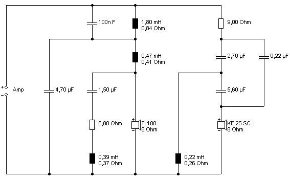

    Sehr geehrtes Forum,
    Hab ein paar Topas KE Lautsprecher und mochte die gerne mit ein Rohrenendstufe Betreiben.
    Um dass richtig zu machen wollte ich ein Impedanz Korrektur (8 ohm) verwenden.
    Kann jemand die sich gut auskennt mit Boxsimm das mal für mich simulieren (wie so ein Impedanz Korrektur aus sehen muss).

    Die verwendete Weiche:
    Boxsim daten (Standard Topas so mit MHT und andere weiche von Boxsim Datenbank, Die von mir sind mit KE)

    Hallo Christiaan,
    im einfachen Fall reicht eine Reihenschaltung mit 15 Ohm und 15µF, wenn du es ganz gut machen willst nimm die Schaltung aus der Simulation.
    Grüße Ralf
      Hallo Christiaan,
      und wenn Du es richtig gut machen willst, nimm Ralf´s Schaltung aus der Simu PLUS meine Schaltung aus der angehängten Simu (der zusätzliche Saugkreis oben rechts). Sonst ist der Impedanzhöcker doch etwas extrem, das könnte manchem Röhrenverstärker nicht so schmecken.
      Schöne Grüße, Martin

        Vielen dank für die Hilfe!
        Ich wird dann an erstens die Reihenschaltung mit 15 Ohm und 15µF ausprobieren.
