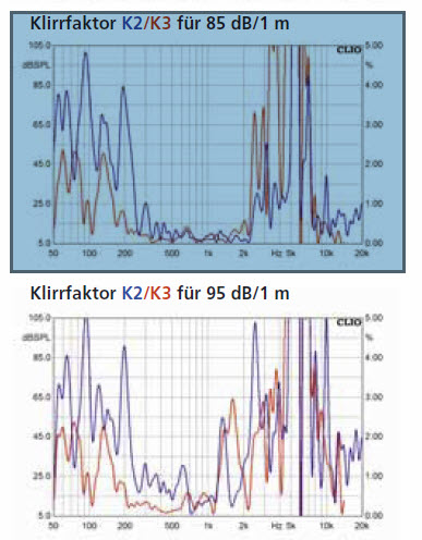

                    Und? Ich meinte die "Eigenentwicklung" der K&T-Redaktion um den "Wunder-Wandler" (so der Heftaufmacher auf der Titelseite). Ein Einbruch von 10dB bei 1kHz, eine Überhöhung von 5dB bei 10kHz+. Eigentlich ist der ab 1kHz ansteigende Frequenzgang des DDD wohl nur "im Mittel" an den Bass angepasst worden, oder?
                    Das noch schlimmere Kriterium ist das Klirren. Die Werte für K2/K3 übersteigen raketenhaft die obere Messgrenze von 5% schon ab 85dB. Die Redaktion nimmt dazu Stellung und erklärt, dieses Verhalten trete "klanglich" nicht in Erscheinung. Zum Klirr gibt es in dem von walwal gelinkten "test report" wie oben allerdings keine Aussagen. Der Amplitudenfrequenzgang ist nicht gerade günstig.

                            Ich habe schon öfter bemerkt: das Diagramm einer Messung sagt "schwarz", der Redakteur schreibt aber "weiss". Dabei geht es nicht um die gehörliche Bewertung, bei der sich ja jeder seine "Subjektivität" herausnimmt. Auch bei klar definierten technischen Begriffen (z.B "Constant Directivity"), an denen es also nichts herumzudeuteln gibt sind Messdiagramm und geschriebene Redakteurs"meinung" oft unvereinbar. Woran das liegt?
                            Anbei zur Verdeutlichung das Klirrdiagramm, das sich "klanglich" nicht bemerkbar machen sollte, aus Klang&Ton, Ausgabe 06/2011, Seite 27 (und damit urheberrechtlich unbedenklich zitiert ;-). Auch der gummi-gekoppelte Thiel-Breitband (Pfleiderer hatte in Deutschand in den 70ern/80ern wohl ein Patent darauf) von Seite 20 derselben Ausgabe klirrt an einer Stelle, wo man das eigentlich erwartet - mechanische Nichtlinearitäten. Das sind die bekannten Probleme mit Biegewandlern. Nicht zuletzt hat man auch bei Weichmembranern mit zunehmendem Pegel Probleme im Grundtonbereich wegen der Verwindungen im Membranmaterial.
