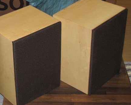

                    Du kannst auch eine Frontbespannung machen. Die Chassis und deren Anordnung macht nix her also verstecken.

                      Und mal unter uns, die letzte Frontbespannung, die ich gemacht habe ( in den 80er, mit einer Stichsäge ) sah schlimmer aus, wie jedes noch so häßliches Chassis.
                      Aber das kann man ja üben
                        • 28886
                        Wenn BR dröhnt, kannst du es zustopfen. Frontbespannung geht gut mit einer HDF-Platte, die man aussägt, Kanten innen anschrägen und mit Pattex auf der Rückseite dehnbaren Stoff ankleben.
