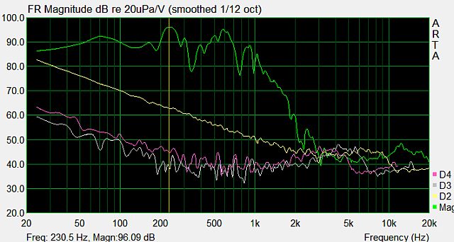

Interessante Untersuchung zu Gehäusevibrationen
  • krabat
    • 13.06.2026
    Hallo!
    Dort findet man eine sehr interessante Untersuchung zu Gehäusevibrationen:
    http://www.waveguide-audio.de/gehaus..._nachlese.html
    Es fällt doch auf, dass die Ergebnisse kaum zu der Vorstellung passen, die Gehäusewände würden "irgendwie" zu Schwingungen angeregt, und dann würden die Wände "in gewisser Weise" ein Eigenleben führen, das einen schlechten Einfluss auf den "Klang" hat.
    Die Ergebnisse oben passen eher zu der Vorstellung, dass die Wände gar nicht selbstständig schwingen. Vielmehr lassen sie vieleicht nur das resonanten Eigenleben der umschlossenen Luftmasse, die Hohlraumresonanzen durch.
    1) Die Spitzen im durchgelassenen Schall liegen auffällig dicht bei den Frequenzen der zu erwartenden Hohlraumresonanzen.
    2) Die ganzzahlige Abfolge von Resonanzen f, 2f, 3f ... würde man für Plattenschwingungen nicht (!) erwarten, bei Plattenschwingungen sind ziemlich krumme Werte die Regel. Bei Schwingungen einer Luftsäule erwartet man allerdings die 1, 2, 3, ...!
    3) Auch auf den höheren Moden scheint die untesuchte Platte nicht in Teilschwingunegn aufzubrechen, was aber geradezu per Definition notwendig ist, wenn die Gehäusewand ein Eigenleben haben soll.
    4) Nicht zuletzt gilt nach Newton: "Actio = Reactio" - mithin, wenn die Gehäusewände durch die Luftmasse im Gehäuse angeregt werden, wirken sie auch auf die Luft zurück. Fraglich ist aber, wie die Kopplung stattfindet.

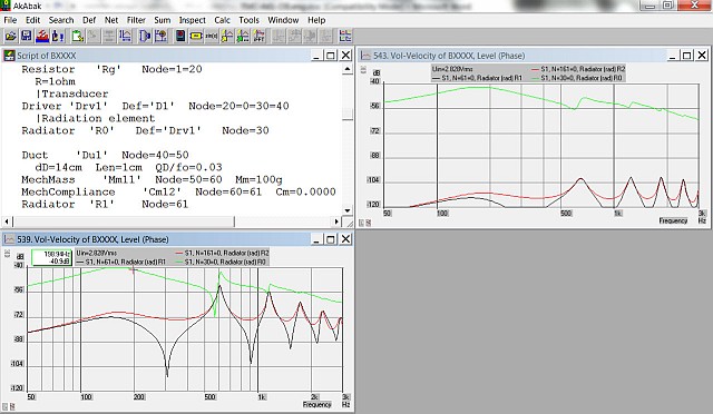

    Es gibt Akabak, einen "akustischen Abakus" von Jörg Panzer. Mit dem kann man einiges anstellen. Zum Beispiel Gehäuseschwingungen simulieren.
    Die "theoretischen" Ergebnisse mal vorweg. Gehäuseschwingungen lassen sich am ehesten unterdrücken, indem:
    1) die Hohlraumresonanzen auch im tieffrequenten Bereich ab ca 100Hz stark gedämpft werden, ein gewisser Tiefbassverlust ist als Kompromiss hinzunehmen (8cm Basotect?).
    2) das Gehäuse recht steif ausgeführt wird, die Masse hat dabei kaum einen Einfluss (ein bisschen Matrix?).
    Diese Lösungshinweise widersprechen den althergebrachten Formeln. Aber dabei ist zu bedenken, dass die bisherigen Ratschläge aus der Idee geboren wurden, die Gehäusewände würden wie Platten zu Eigenschwingungen angeregt, und die jeweilige Eigenschwingung dieser Platten wäre das Übel. Unter diesen Umständen wäre es tatsächlich sinnvoll, die Platte mit Bitumen und sonst was zu bedämpfen. Würde die Gehäusewand aber nur von der Luft mitgeschleppt, ist die aufwändige Dämpfung der Wand ein recht fleissiger Umweg, die Luftsäule zur Ruhe zu bringen (Actio = Reactio). Das kann man einfacher haben.
    Auch die klassische BBC-Untersuchung lässt sich mit dem Modell "Luftsäule und mitgeschleppte Wand" in Einklang bringen. Genauso eine moderne von der Uni Southampton.
    Hier das Akabak-Skript:
    Def_Driver 'D1'
    dD=17cm dD1=3cm tD1=2.5cm |Cone
    fp=1.3kHz
    fs=30Hz Mms=15g Qms=20
    Qes=0.2 Re=5ohm Le=1.5mH ExpoLe=0.618
    System 'S1'
    |Generator resistance
    Resistor 'Rg' Node=1=20
    R=1ohm
    |Transducer
    Driver 'Drv1' Def='D1' Node=20=0=30=40
    |Radiation element
    Radiator 'R0' Def='Drv1' Node=30
    Duct 'Du1' Node=40=50
    dD=14cm Len=1cm QD/fo=1
    MechMass 'Mm11' Node=50=60 Mm=100g
    MechCompliance 'Cm12' Node=60=61 Cm=0.001um/N Rm=1Ns/m
    Radiator 'R1' Node=61
    dD=14cm |Piston
    Duct 'Du2' Node=40=150
    dD=14cm Len=27cm QD/fo=1
    MechMass 'Mm22' Node=150=160 Mm=100g
    MechCompliance 'Cm22' Node=160=161 Cm=0.001um/N Rm=1Ns/m
    Radiator 'R2' Node=161
    dD=14cm |Piston
    Das Gehäuse ist als Rohr simuliert, der Treiber arbeitet am kurzen Ende. Die Gehäusewände sind als Massen an die Luft im Rohr gekoppelt, und zwar an den beiden Enden des Rohrs. Die Massen sind an ihrer jeweiligen anderen Seite mechanisch "gegroundet", also über eine Feder an "etwas" unendlich schwerem, harten aufgehängt. Masse und Feder stellt die Eigen-Schwingungsfähigkeit der Gehäusewände dar. Alle beweglichen Teile sind in Akabak mit "Radiatoren" gekoppelt.
    Man untersucht den Einfluss von Masse, Federkraft, Dämpfung über >Inspect>Volume Velocity (Bode Type = Level in dB -120..-40, 50Hz ..3kHz) für die Radiatoren R0 .. R2.
    Selbstverständlich ist das Modell sehr einfach. Aber das ist das Thiele/Small-Modell ja auch. Trotzdem gibt dieses hier die Modale Struktur der Gehäuseschwingungen recht gut wieder. Es erklärt auch den überaus positiven Effekt harter Wände (Cm11, Cm22 sehr klein), desgleichen die heilende Wirkung von Dämpfungs-Wolle(!) (QD/fo klein), die Wirkungslosigkeit von Massebelegung (M11, M22 beliebig). Die Dämpfung der Wände (Rm in Cm11, Cm22) bringt erst dann etwas, wenn sie absurd hoch wird und eigentlich nur noch als Bewegungsblockade wirkt.
    Macht was draus!

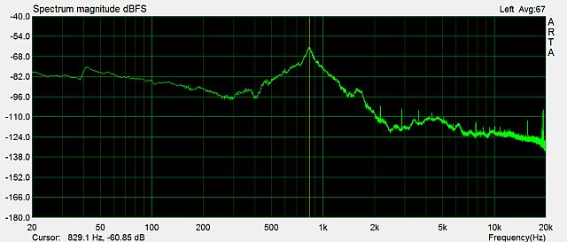

                            krabat
                            Der Wiki-Artikel ... z.T. fachlich falsche Aussagen.
                            Sehe ich auch so. Der Sachzusammenhang wird durch Begriffe beschrieben, nicht umgekehrt. Leider ist es oft so, dass (z.T. falsch verwendete) Begriffe den Sachzusammenhang zumindest vernebeln.
                            Das scheint ja auch hier bei den "Schwingungen" so zu sein. Anbei mal ein Vergleich einer "Plattenresonanz" und der durch die Gehäuseluft "mitgeschleppten Bewegung".
                            1) Arta auf Spectralanalyse setzen, auf Mittelung stellen, das Ausgangssignal unterdrücken, auf die Platte klöpfeln => Spectralanalyse starten. Ergebnis: Resonanz bei rund 800Hz.
                            2) Mikrofon ganz dicht an die Gehäusewand, Frequenzgang aufnehmen. Ergebnis: maximaler Schalldurchgang bei rund 250Hz, etwa 20dB unter dem Pegel direkt vor der Membran. Das entspricht der halben effektiven Wellenlänge im 60cm hohen Gehäuse.
                            Selbstverständlich ist das jetzt ein Schnellschuss, aber eine kurze Reihe von sorgfältiger durchgeführten Tests mit verschiedenen Gehäusen gab ähnliche Ergebnisse. Die eigentliche Plattenresonanz (Klöppeltest) ist für den Schalldurchgang immer wieder irrelevant gewesen.

                              Nun habe ich jetzt wirklich nicht die Zeit, mich durch den ganzen Wust zu arbeiten. Ebensowenig, weiß ich ad hoc, ob die Formel bei Wikipedia stimmt. Irgendwo auf dem Speicher steht ein Karton mit meinen Vorlesungsunterlagen. Mittlerweile auch schon fast 2 Jahrzehnte alt.
                              Anyway, ein paar Schnellschüsse hätte ich doch zu bieten.
                              1. Der Abstand (in dB) zum Nutzsignal wäre interessant. Kann ja sein, dass wir hier über Peanuts reden.
                              2. Sehe ich die Abbildung mit den farbigen Messpunkten und den Messkurven an, so fällt direkt auf, dass Die Punkt emit steigender Entfernung zur Anregung immer leiser werden. Daraus ließe sich schließen, dass hier gar nicht wirklich die Vibration der Gehäusewand, sondern der nach hinten gebeugte Luftschall. Ein Beschleunigungssensor wäre hier geeigneter gewesen.
