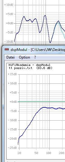

            Grau ist alle Theorie. Unten Boxsim, oben gemessen.
            Ein Testgehäuse bauen und dann entscheiden.
