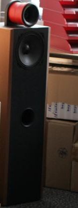

                      Jene Konstruktion (Bild unten) die die beiden Herren zu ihren Mutmaßungen veranlaßte,
                      - ist jedoch ganz gewiss
                      - nur ein Maßstab dafür,
                      - wie man es nicht machen sollte
                      - wenn man eine ausgewogene Abstrahlung anstrebt.

                      • ALler
                        • 10.12.2009
                        • 494
                        Mal gücken ob das Bild noch kommt.
                        Yes, scheint da zu sein:
                        • gargamel
                          • 13.08.2003
                          • 2104
                          allerdings denke ich schon das Herr Achenbach(von ihm ist der Lautsprecher) weiss was er tut.
                          Das vorm Hochtöner ist auch kein Waveguide,sondern ein Horn von Stereo Lab.
                          Der Lautsprecher heisst Aspekt SLXT.
                          Hier mal bei Bausätze schauen.
                          http://lsv-achenbach.de/
                          Guido

                              • 28433
                              Moin Aller
                              Natürlich war das nur eine Mutmaßung meinerseits. Die Bilder waren zu Beginn noch nicht sichtbar, daher mein etwas unpassender Vergleich, daher ergänzte ich später:
                              Das erklärt den von Timo gehörten Unterschied. Ursache ist der stärker bündelnde Ringstrahler und das tiefere (somit auch stärker bündelnde) WG. Hier was wohl ein Horn, das noch stärker bündelt.........
                              Laut Hersteller ein Kugelwellenhorn, bei 2000 Hz getrennt. Sicher eine "gewagte" Konstruktion. Da es aber einige gibt, die Abstrahlungsverhalten für unwesentlich erachten, wird es immer wieder solche suboptimalen Konstrukte geben. Sogar renommierte Hersteller wie B&W schaffen solche Fehlgriffe.
                              S. Anhang.
                              Ein Waveguide an sich nutzt wenig, wenn es falsch eingesetzt wird (was bei deinen Bauvorschlägen nicht der Fall ist, die gefallen mir sehr gut).
                              Eine Messung der Kombination mit WG ist zwingend erforderlich, sonst verschenkt man Potential.
