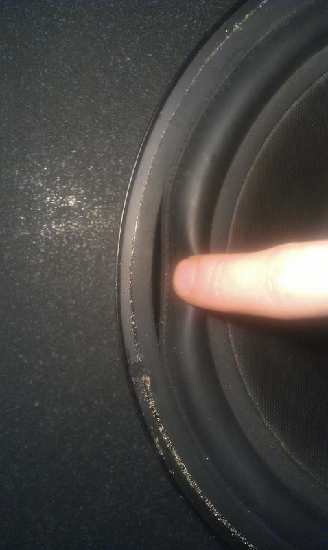

                    hab einen Gebrauchten WSP 26 ersteigert, angeblich in Top zustand, heute kam der an und was seh ich (entweder durch unsachgemäßen Transport oder schon vorher vorhanden) die Sicke ist eingerissen und der Plastikring gesprengt ... hätte man sich das Geld auch sparen können
                    kann man sowas reparieren lassen? (hab ich ja eigentlich schon keine Lust zu)
                    daher lohnt nur der kauf eines neuen Produktes und wieder stehe ich vor der Frage ob es nicht doch einen lohnenswerten Ersatz gibt.

                      • Nexor
                        • 08.11.2011
                        • 13
                        sorry natürlich darf ich nicht pauschalisieren

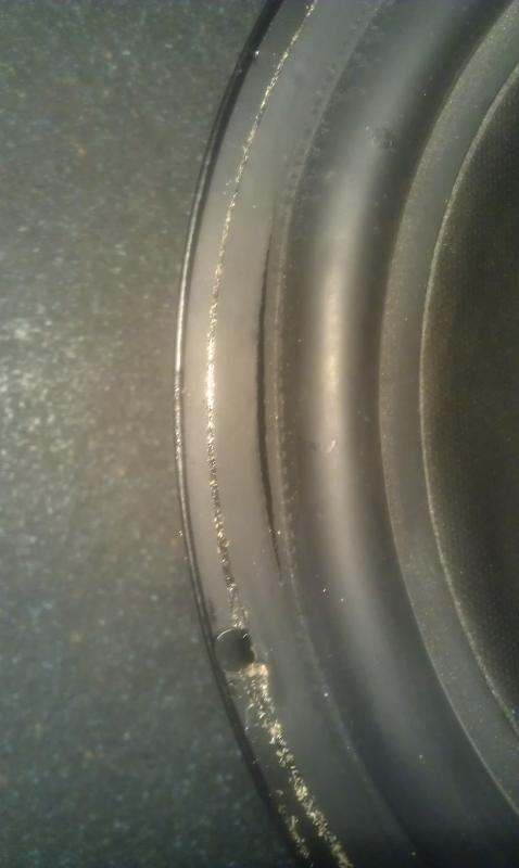

                        kann man einen 5cm Riss zu kleben
                        kann man die Sicke komplett erneuern? kostet dann bestimmt auch wieder, oder?
                        hier im Forum gibt es ja Berichte, dass es nicht sooooo schwer sein soll die zu erneuern, aber natürlich ists mal wieder eine ärgerliche Angelegenheit
                        und das alles nur weil man seine alt gewordenen Vip Extra 2 nicht einstampfen will
                        Hab dem Verkäufer mal Bilder geschickt bin gespannt
                        -kann mir vorstellen, dass der Riss durch unsachgemäßen Transport und unsachgemäße Verpackung entstand, dass Chassigitter (extrem scharfkantig) lag oben auf der Sicke und das Packet ist bestimmt einmal runtergefallen
                          • 1970
                          Kann man gut kleben
                          Positiv: eine Gummisicke!
                          Die Sicke hat sich ja nur gelöst und ist nicht eingerissen.
                          Speziellen Sicken-Kleber gibt es in der Bucht für 5,99€
                          Pattex soll auch gehen.
                          http://www.visaton.de/vb/archive/index.php?t-8330.html
                          MFG
                          Christoph
                            • 5972
                            Auf dem Bild sieht es aber eingerissen aus. Weiter links ist doch der Original Kleber.
                              • 1970
                              Stimmt
